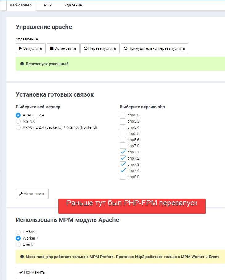

Раньше на странице настройки веб-сервере была возможность перезапустить PHP-FPM.
У меня стоит версия 1.0930 + чистый Apache.
Можете подсказать как вернуть обратно?
Может php-fpm переустановить как-то или что-то такое.

Только что проверили на наших серверах, и на чистой установке. Данный баг обнаружен не был.
Попробуйте почистить кеш, в директории /usr/local/brainycp/tpl/basic/tpl_c/
Если проблема осталась, свяжитесь с нами через скайп.

Удалил все содержимое папки /usr/local/brainycp/tpl/basic/tpl_c/
Оно создалось заного, но к сожалению не помогло.
Может как с CSF где-то в каком-то конфиге не стоит отметка о том, что PHP-FPM установлен и поэтому не отображается?
Хотя даже в исходном коде не могу найти блок под него как тогда было для CSF.
Эта проблема появилась после переходна на 1.09.

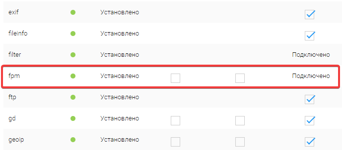

В расширениях PHP отсутствовал почему-то модуль fpm, но по факту он работал без проблем.
Решение:
Просто "Обновить список php расширений".
Минут 5 - 10 крутилось обновление и потом все появилось.
