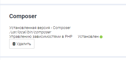

Не пойму, что я делаю не так, но когда я открываю пакетный менеджер, то мне показываются только установленные приложения, не могу найти где добавить composer
Re: Настройка ssh доступа для пользователей
Сообщение alenka » Пн июл 08, 2019 2:42 pm
Обновите панель, composer доступен в последнем обновлении.

Обновил панель, composer в менеджере приложений вижу, но когда вызываю его через ssh, то выводится ошибка
bash: /usr/local/bin/composer: Permission denied

Сообщение alexsoin » Вт июл 16, 2019 8:45 am
Поправил права доступа, теперь всё работает, спасибо!
