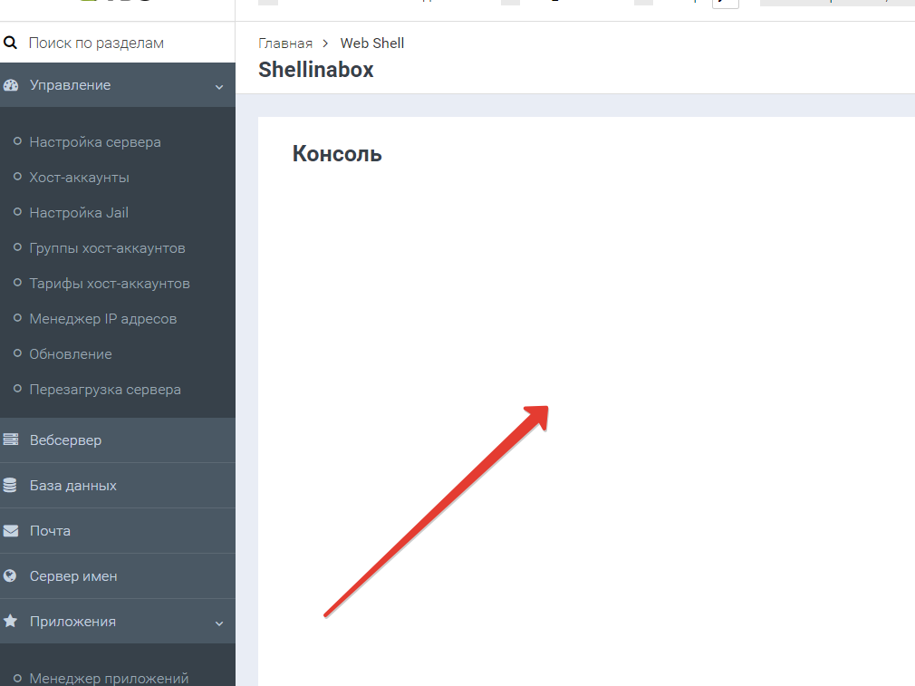

В разделе "Приложения - WebShell" пустая страница (как под root так и под другими пользователями). В менеджере приложений нет возможности удаления или переустановки Shellinabox. Висит "Идёт процесс", перезапуск не помогает.

Это не помогло. Очевидно, проблема не в пакете Shellinabox. Что делать?
