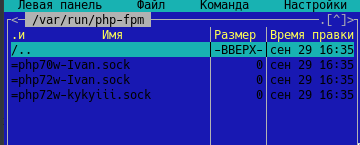

как бы есть файл

Точно такая же ошибка =((( ВТорой день думаю в чем дело ...Только файлов сокета нет ...Как быть? Как их создавать вручную ?
