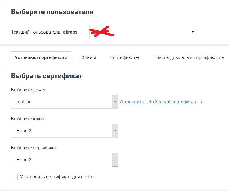

Чет я не нахожу как сделать самоподписаный сетификат там только Lets Encrypt.
Re: Не Грузится сайт на протоколе https
Сообщение Akrobs » Сб дек 22, 2018 12:07 pm
Для самоподписного, сначала надо сгенерировать ключ, вкладка ключи, затем сертификат, на вкладке установка сертификата выбрать ключ и сертификат ддля домена.
Сергей
Сообщения: 9
Зарегистрирован: Ср дек 12, 2018 1:46 pm
Сообщение Сергей » Сб дек 22, 2018 12:11 pm
Нашёл как сделать сертификат.
