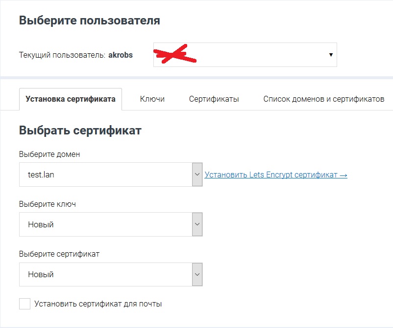

Добавлено: Сб дек 22, 2018 12:07 pm
Для самоподписного, сначала надо сгенерировать ключ, вкладка ключи, затем сертификат, на вкладке установка сертификата выбрать ключ и сертификат ддля домена.
