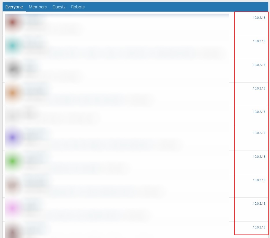

Здравствуйте! У меня на форуме не показывает реальный ip у пользователей, вместо него показывается у всех ip virtualbox машины(10.0.2.15). Стоит это все чудо на virtualbox OC centos 7/ Подскажите пожалуйста можно ли исправить такое на virtual box? Излазил весь интернет, пробовал такое: mod_rpad(Поставить его не получилось) и remoteip(когда указываю ip сервера(10.0.2.15) в конфиге то показывает потом другой ip(10.0.2.2)) но ip пользователей так и не показывает. В brainyCP тоже показывает что все подключения иду т с одного IP(10.0.2.2). Показывает нормально только в том случает если снести apache и nginx :D ) Возможно я что-то не так настроил, но уже сил больше нету самому бороться. Очень надеюсь на помощь знатоков.

Я вообще не спец, просто интересно, а чем это мешает?) Какая разница? Просто мне как не просвященному. Сам поставил на Hyper V там тож 1 ip :)

Визуально то оно не мешает
Интересует другой вопрос, если защита будет блокировать подозрительные подключения. Она не заблокирует всех потому-что получается как бы все под одним ip?

А в самом virtual box в настройках сети какой тип подключения выбран?

ordex писал(а):
Пт мар 29, 2019 4:49 am
NAT и порты проброшены

А хост-машина в свою очередь тоже за натом? Если виртуалка одна и в сетке больше никто не претендует на нужные порты, выбирайте сетевой мост, пробрасывайте на роутере и не мучайтесь.

ordex писал(а):
Пт мар 29, 2019 12:42 pm
Открываю порты, ставлю сетевой мост и все перестает работать. Возвращаю NAT и все снова работает

Frokler писал(а):
Сб мар 30, 2019 1:21 pm
Логично. Изначально то настроено на nat.

При попытках установить Brainycp при подключении "сетевой мост" сервер ведет себя крайне не адекватно.
Проблему решил. Настроил через NAT.
Нашел человеческий мануал по настройке remoteip
