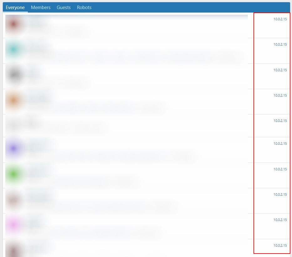

Здравствуйте! У меня на форуме не показывает реальный ip у пользователей, вместо него показывается у всех ip virtualbox машины(10.0.2.15). Стоит это все чудо на virtualbox OC centos 7/ Подскажите пожалуйста можно ли исправить такое на virtual box? Излазил весь интернет, пробовал такое: mod_rpad(Поставить его не получилось) и remoteip(когда указываю ip сервера(10.0.2.15) в конфиге то показывает потом другой ip(10.0.2.2)) но ip пользователей так и не показывает. В brainyCP тоже показывает что все подключения иду т с одного IP(10.0.2.2). Показывает нормально только в том случает если снести apache и nginx :D ) Возможно я что-то не так настроил, но уже сил больше нету самому бороться. Очень надеюсь на помощь знатоков.

Визуально то оно не мешает
Интересует другой вопрос, если защита будет блокировать подозрительные подключения. Она не заблокирует всех потому-что получается как бы все под одним ip?

ordex
А в самом virtual box в настройках сети какой тип подключения выбран?
NAT и порты проброшены

А хост-машина в свою очередь тоже за натом? Если виртуалка одна и в сетке больше никто не претендует на нужные порты, выбирайте сетевой мост, пробрасывайте на роутере и не мучайтесь.

Открываю порты, ставлю сетевой мост и все перестает работать. Возвращаю NAT и все снова работает
Логично. Изначально то настроено на nat.

При попытках установить Brainycp при подключении "сетевой мост" сервер ведет себя крайне не адекватно.
Проблему решил. Настроил через NAT.
Нашел человеческий мануал по настройке remoteip
