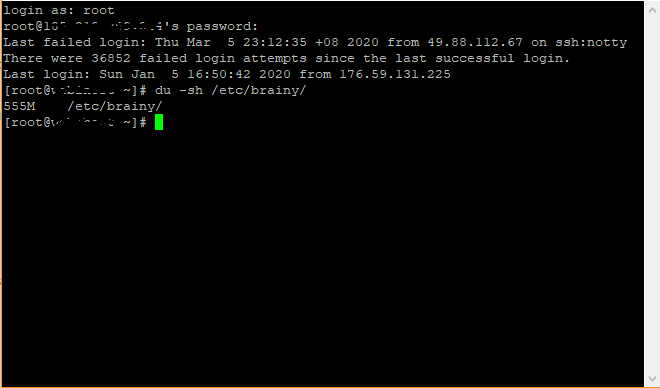

На мой вопрос почему вес при чистой установке большой, мне написали что панель весит всего 401 мб и её увеличение зависит от установленный модулей.
Соглашусь по предложенной мне команде, а это du -sh /etc/brainy/
выдало на работающем сервере с минимальным содержанием включенных нужностей, а это:
yum clean all && yum install -y wget && wget http://core.brainycp.com/install.sh && bash ./install.sh --package=apache2.4,php56w,bindserver,imagemagick,logrotate,MariaDB10.3,phpMyAdmin-4.9.4,exim,proftpd
при том что нельзя удалить из умолчания, но в панели отключил после установки. хотя файлы остались на сервере.
Составило 555 м:

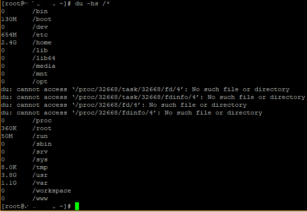

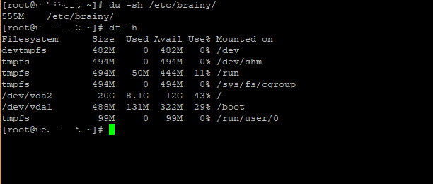

При том командой проверки вообще файловой системы для наглядности DF -h
смотрим подробнее: команда du -hs /*
Как мы видим у нас папка home занимает 2,4 ГБ
etc где лежит brainy - 654 м.
Совпадает.
Но как вы заметили, всего 20 GB
из них сайт занимает месте со своими хахаряшками в папке 2,4 ГБ
по мимо всего у нас занимает папка usr и var
3.8 GB и 1.1 GB
получаем что у нас -4900 GB

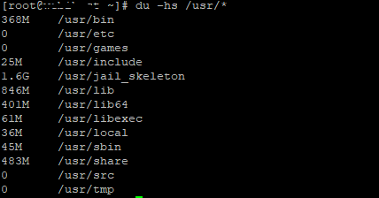

Хотя вопрос стоит в том, почему папка usr так возрастает в размерах когда при чистой установке она весит всего ничего до панели.
Re: Интеграция с DNSmanager
Добавлено: Чт мар 05, 2020 3:51 pm
Higashi
мы видим что у нас только jail весит 1,6 GB хотя поддержка промолчала про это и вообще библиотеки стали много весить.
