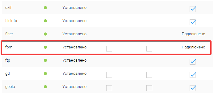

В расширениях PHP отсутствовал почему-то модуль
fpm, но по факту он работал без проблем.
- изображение_2021-11-10_133446.png (15.59 КБ) 35492 просмотра

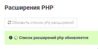

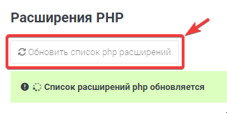

Решение:
Просто "Обновить список php расширений".
- JE8l753VBP.png (7.17 КБ) 35492 просмотра
Минут 5 - 10 крутилось обновление и потом все появилось.
