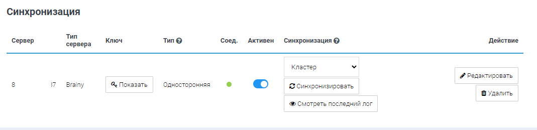

Попробовал сделал,
Тип синхронизации: кластер
IP адрес синхронизации: 89----7
Тип сервера: brainy
Start synchronize...
Zones:
Default NS:
ns1.site.com
ns2.site.com
Synchronize finished!
Complete

Но при этом домен добавленный на 2 сервере не открывается. При добавлении его на основной сервер работает.

Кластер днс, только работает с записями зоны, не более того.
