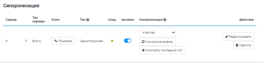

Попробовал сделал,
- Безымянный.png (14.63 КБ) 52607 просмотров
Тип синхронизации: кластер
IP адрес синхронизации: 89----7
Тип сервера: brainy
Start synchronize...
Zones:
Default NS:
ns1.site.com
ns2.site.com
Synchronize finished!
Complete
Re: 2 сервера соеденить
Добавлено: Чт сен 01, 2022 9:49 pm
mite
Но при этом домен добавленный на 2 сервере не открывается. При добавлении его на основной сервер работает.
Добавлено: Пт сен 02, 2022 7:29 am
Кластер днс, только работает с записями зоны, не более того.
