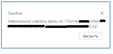

Здравствуйте Уважаемые! Столкнулся с проблемой распаковки zip архивов. Помогите пожалуйста решить данную проблему

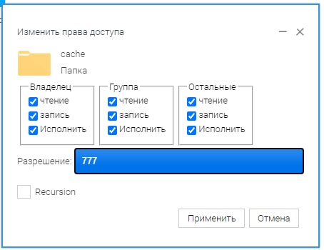

А так же заметил слёт перевода

Проблема перевода, только в слове Recursion?

Архив был скачан с сайта mibew.ru, размер архива 3.51 мб. Так же проверял и другие zip архивы, проблема оставалась тойже.
Распаковка производилась из под root. Права на чтение и запись проверялись, всё присутствовало.
Полный путь, где распаковывался архив /home/имя_пользователя/sites/необходимый_домен.
На счёт перевода, на тот момент проблема перевода была замечена только в слове Recursion.

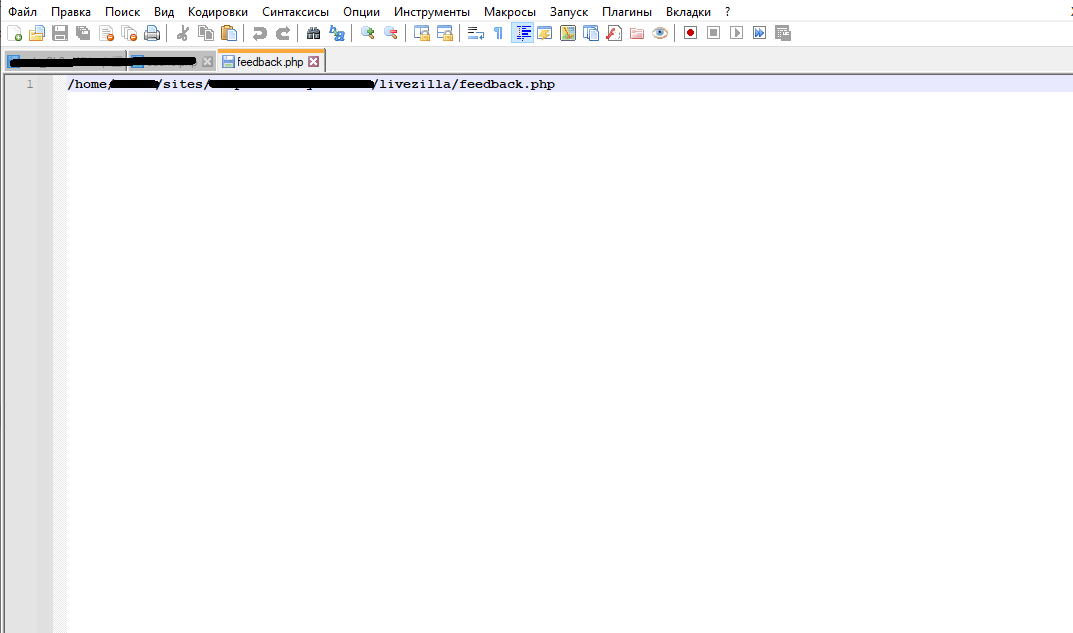

И самое интересное, что когда я скачал нужные мне файлы на компьютер, все файлы оказались весом 1 Кб, а внутри файлов находился путь до этого же файла. (Все действия были выполнены через браузер)

Дело в том, что архив не проблемный, он сам в полном порядке.
Проблема с распаковкой была непосредственно в панели, после обновления до версии 1.0942.
Именно по этой причине я пытаюсь выяснить, в связи с чем это может быть связазано.
В итоге я был вынужден откатиться к прошлой версии, так-как там такой проблемы небыло.
Именно тот самый архив, после отктака ПУ к предыдущей версии, отрабатывает хорошо и без ошибок.
Файлы так же скачиваются без проблем.
Может кто-то сталкивался с этим и смог решить это? Может я пропустил какое то обновление между этими двумя версиями?
Также исправлено сдвиг редактора на 17 символов, в файловом менеджере.

neuterm
такая же ошибка с распаковкой zip после обновления, даже архив дистрибутива wordpress-6.1-ru_RU.zip не распаковывается.
