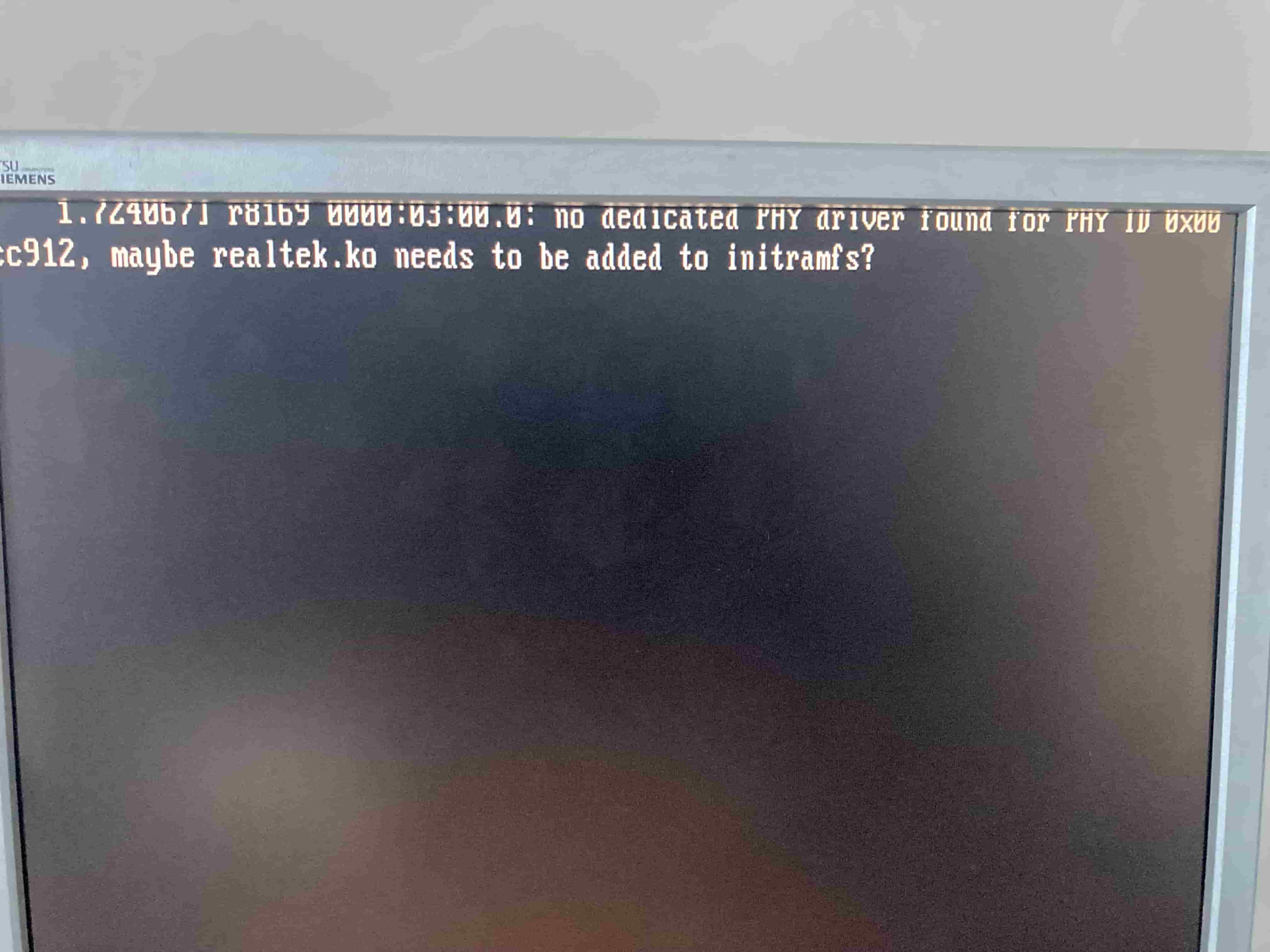

установил centos 7 на чистый сервер, до перезагрузки все работает нормально в панель управления заходит, после перезагрузки, слетает сеть соответственно в панель управления никак не попасть, в чем может быть причина ?

cat /etc/resolv.conf

Сообщение MexaHuk299 » Ср фев 08, 2023 10:00 am
вывод пустой попробовал настроить так nameserver 8.8.8.8 nameserver 8.8.4.4 без результата
еще при перезагрузке быстро проскакивает надпись на фото видно
видимо слетели сетевые драйвера
уже несколько раз пробовал переустанавливать происходит тоже самое, но до установки brainy сеть работает и с драйверами все в порядке даже после перезагрузок
может слишком старый сервер на сокете 775 под это дело ?

Сообщение alenka » Ср фев 08, 2023 11:29 am
Файл резолвера, создается при загрузке ос, настройками вашего сетевого интерфейса.
При перезагрузке все что вы вручную прописали, в резолвере будет перезаписано.

Сообщение MexaHuk299 » Вт фев 14, 2023 11:15 am
решил слетание сети заменой материнской платы, тему можно закрывать
