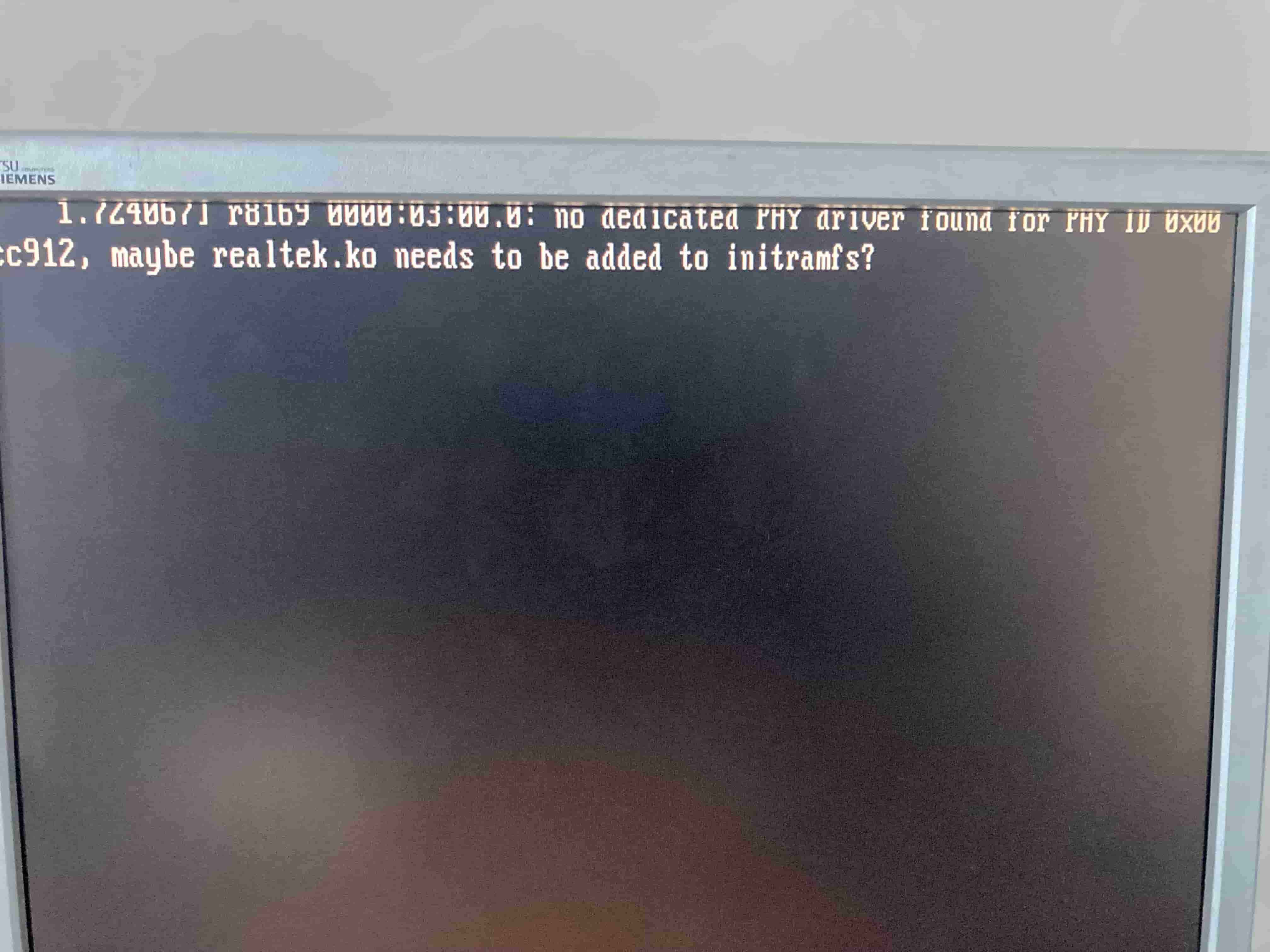

MexaHuk299
вывод пустой попробовал настроить так nameserver 8.8.8.8 nameserver 8.8.4.4 без результата
еще при перезагрузке быстро проскакивает надпись на фото видно
видимо слетели сетевые драйвера
уже несколько раз пробовал переустанавливать происходит тоже самое, но до установки brainy сеть работает и с драйверами все в порядке даже после перезагрузок
может слишком старый сервер на сокете 775 под это дело ?
Re: проблема после перезагрузки
Добавлено: Ср фев 08, 2023 11:29 am
Файл резолвера, создается при загрузке ос, настройками вашего сетевого интерфейса.
При перезагрузке все что вы вручную прописали, в резолвере будет перезаписано.

MexaHuk299
решил слетание сети заменой материнской платы, тему можно закрывать
