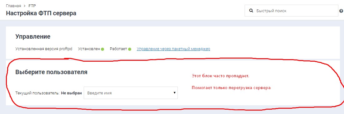

Часто пропадает блок Выбора пользователя в разделе "Настройка ФТП сервера" (proftpd). Перегрузка сервиса не помомогает, только перегрузка всего сервера. Сам сервис ФТП работает нормально, к нему можно подключаться, работ обмен файлами, отсутствует взаимодействие панели с ФТП. Панель не меняет пароль пользователю при установленой галочке изменения пароля для ФТП, не создает пароль при добавлении нового пользователя, при попытке сделать бекап в разделе Резервного копирования выдает ошибку, что ФТП сервер не установлен. После перегрузки сервера - все опять нормально работает. Приходится каждый вечер выполнять перегрузку, чтоб создались резервные копии.

Нет, это точно не сессия, так остальное все работает. Добавляю, например новый новый аккаунт - все нормально добавляется, кроме строки в файл с паролями ФТП.

[root@orion ~]# yum list installed | grep ftp
error: rpmdb: BDB0113 Thread/process 15123/139936060307520 failed: BDB1507 Thread died in Berkeley DB library
error: db5 error(-30973) from dbenv->failchk: BDB0087 DB_RUNRECOVERY: Fatal error, run database recovery
error: cannot open Packages index using db5 - (-30973)
error: cannot open Packages database in /var/lib/rpm
CRITICAL:yum.main:
Error: rpmdb open failed
После перегрузки сервера эта ошибка исчезает, потом через 10-16 часов опять что-то случается.

У вас повреждена база rpm, без работы данной базы установка пакетов, удаление невозможны, а также вывод версии пакета.
