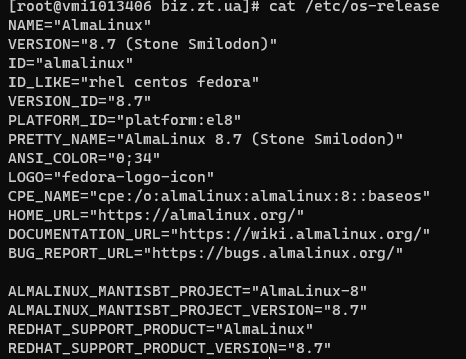

rpm -qa | grep php81
Re: Проблема з PHP 8.1
Добавлено: Пт апр 07, 2023 9:33 am
cat /etc/os-release
Добавлено: Пт апр 07, 2023 10:08 am
romtsjo
Ось що показують обидві команди...
Добавлено: Пт апр 07, 2023 10:22 am
Ви встановлювали php8.1 через панель?
Спробуйте встановити, окремо, та покажіть лог в директорії /etc/brainy/conf/streams/
