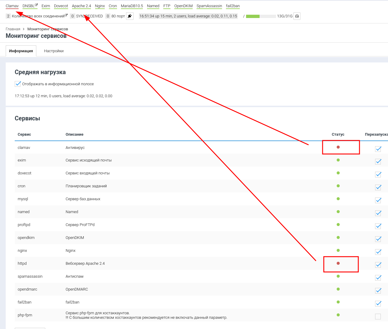

Небольшие проблемы с панелью мониторинга.
Добавлено: Ср апр 26, 2023 2:44 pm
Juuso Kyllönen

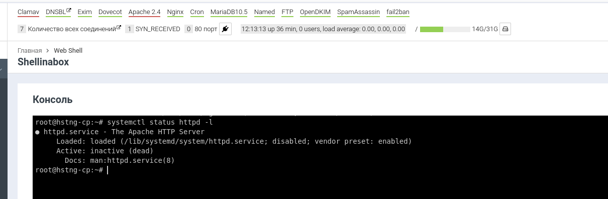

Проблема не срочная просто опишу.

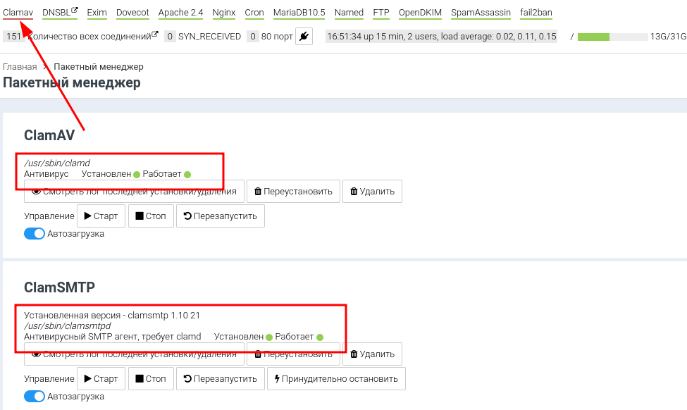

Тут мы видим что вроде как ClamAV не запущен.
Но при этом httpd не запущен, но запущен
В пакетном менеджере все установлено и всё запущено.
А тут мы заходим в консоль и видим, нет не запущен.
Вообщем не понятно. Спасибо.
Re: Небольшие проблемы с панелью мониторинга.
Добавлено: Ср апр 26, 2023 4:13 pm
покажите полностью вывод
systemctl status httpd -l
Добавлено: Чт апр 27, 2023 7:31 am

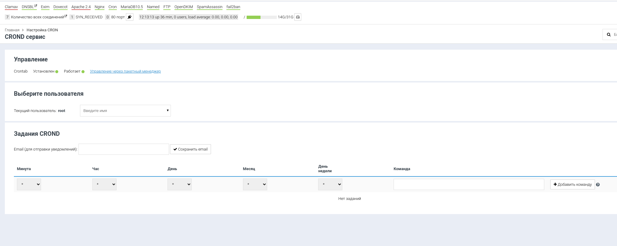

Служебное крон задание установлено?
Если да, шапке статус сервисов, обновляется по умолчанию, раз в 4 минуты.
Добавлено: Чт апр 27, 2023 9:07 am
Juuso Kyllönen

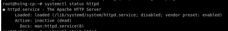

После того как написал сюда сообщение, я вручную запустил httpd.
НО! после перезагрузки все вернулось =)
Спасибо.
Добавлено: Чт апр 27, 2023 9:10 am
Juuso Kyllönen
Вы имеете в виду это?
Да, установлен, вроде работает. Как проверить вручную?
Спасибо.
Добавлено: Чт апр 27, 2023 10:36 am
Juuso Kyllönen
Спасибо.

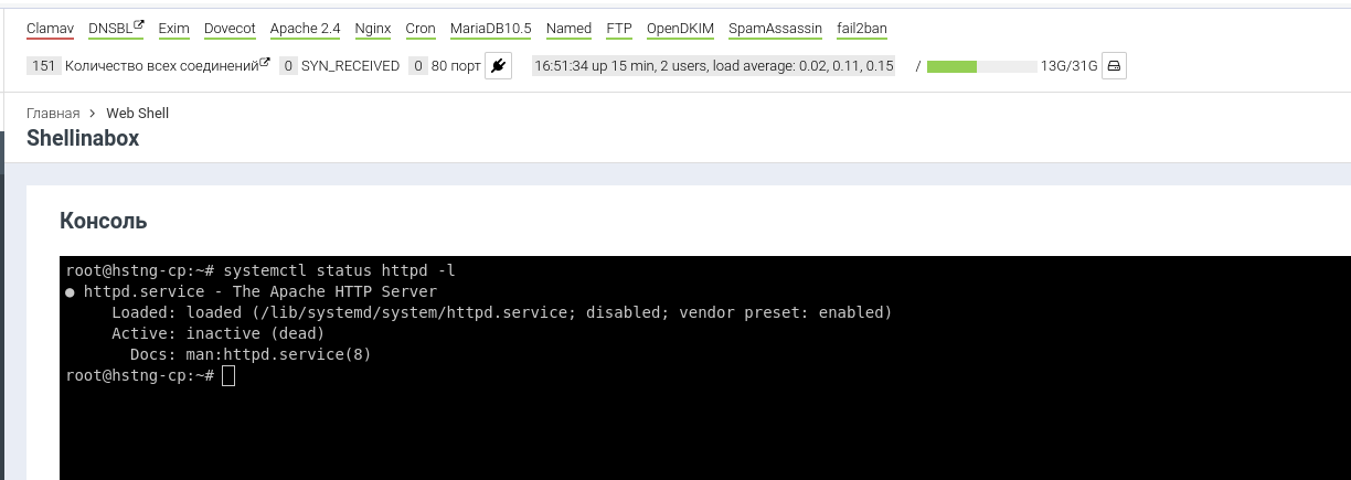

Прошёл примерно час и данные в панели обновились.
Однако CamAV всё так же отображается отключенным.
Спасибо.
Добавлено: Чт апр 27, 2023 12:15 pm
Вы не ответили на вопрос, служебное крон задание есть?
Добавлено: Чт апр 27, 2023 12:26 pm
Juuso Kyllönen
Где это посмотреть?
В разделе "Мониторинг сервисов"?
Спасибо.
Добавлено: Чт апр 27, 2023 12:41 pm
:8002/?do=crontab
Добавлено: Чт апр 27, 2023 1:38 pm
Juuso Kyllönen
:8002/?do=crontab
Судя по всему у меня там пусто.
Спасибо.
