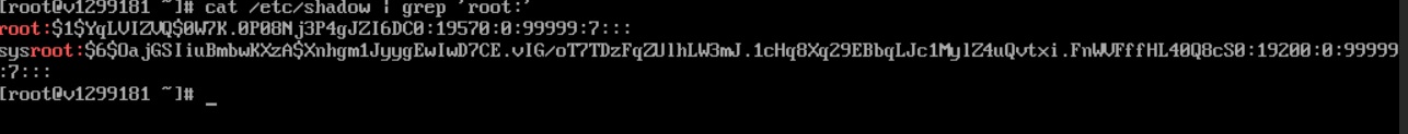

Сегодня поменял root пароль - ситуация не изменилась.

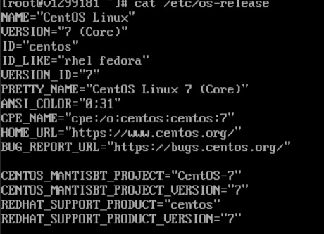

По итогам поиска по форуму сделал следующие выводы

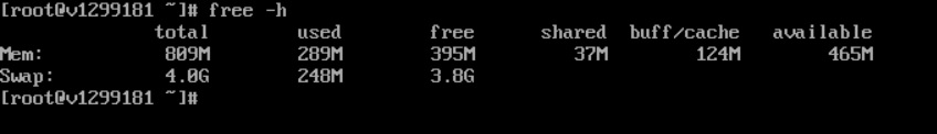

free -h

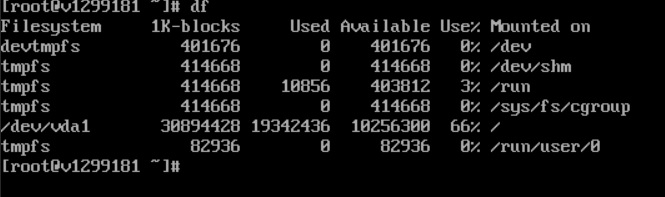

df

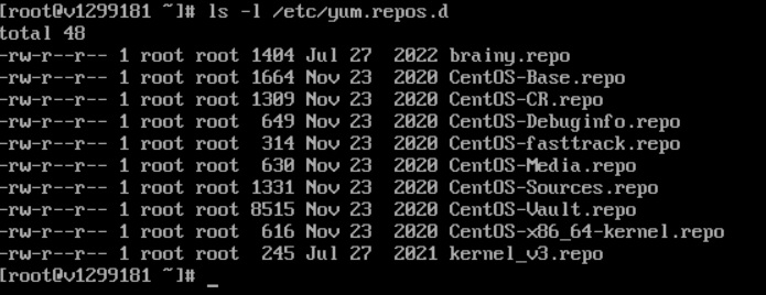

ls -l /etc/yum.repos.d

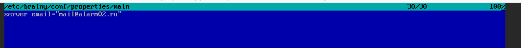

Покажите файл /etc/brainy/conf/properties/main
Re: Неправильный логин или пароль
Добавлено: Ср авг 02, 2023 11:04 am
Yurkin
Вот. 1 строчка

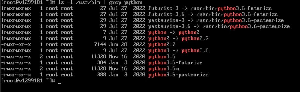

Итого слетел python3.
Техподдержка помогла.
Спасибо огромное!!

Скорее всего у меня такая же проблема.
Нужно было собрать Python 3.12.10. Использовал эту инструкцию https://itdraft.ru/2024/01/18/resheno-u ... olchaniju/
Теперь не могу войти в панель. Авторизация SSH работает.
Как восстановить работоспособность?
Решил вопрос венув альтернативу
sudo update-alternatives --install /usr/bin/python3 python3 /usr/bin/python3.9 10
