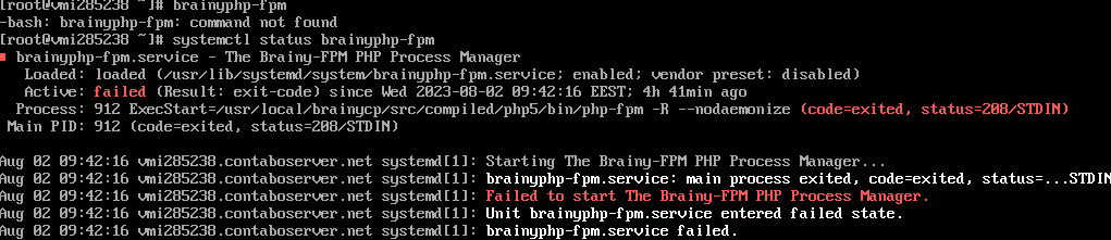

Сегодня при попытке зайти в панель словил ошибку 502 при попытке зайти в панель. при этом сайты продолжают работать. Свободного места и памяти много. Куда копать?
P.S. что-то произошло с brainyphp-fpm:
Снимок экрана 2023-08-02 142553.png (17.44 КБ) 37118 просмотров
P.P.S. если перезапустить brainyphp-fpm - работает минут 10, и всё равно уходит в небытие.

Сделать
systemctl stop brainyphp-fpm
yum install brainy-php5
yum install brainy-php5-process
systemctl enabled brainyphp-fpm
reboot
И при ошибках выводите команду статуса с флагом -l, что бы было видно саму ошибку
