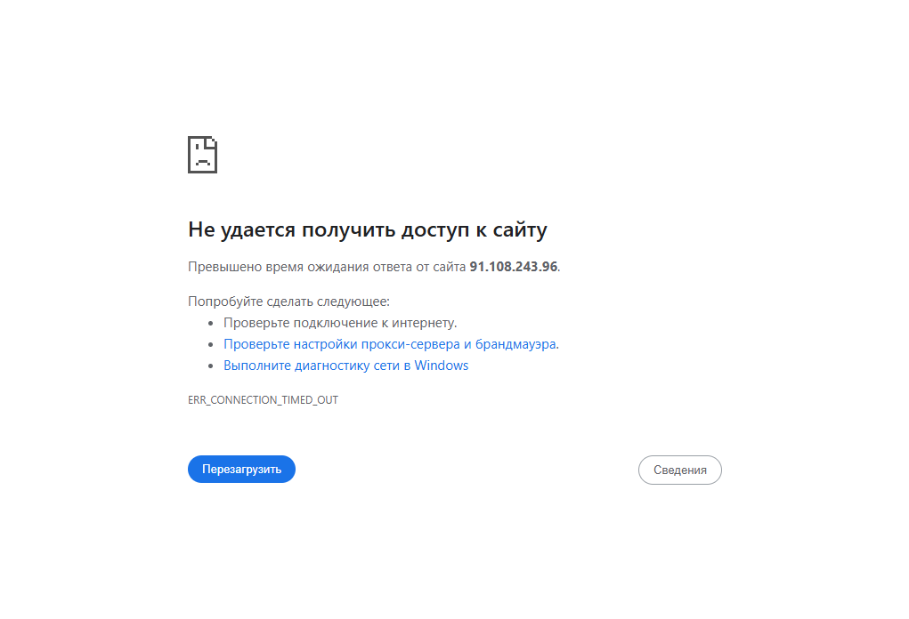

Вчера установил панель на Almalinux 9. Установил начисто сайт (не переносил, не восстанавливал с бэкапа).
Все настроил, после перезагрузки не заходит в панель. При попытке зайти http://91.108.243.96:8002/
Сайт работает, SSH работает, панель бэкапы делает по расписанию, по FTP заходит.
Как теперь зайти в панель ?

Re: Не заходит в панель Brainy CP
Сообщение alenka » Вт мар 04, 2025 9:20 am
csf -x
systemctl stop iptables
Сообщение rooots » Ср мар 05, 2025 1:45 pm
Flushing chain `INPUT'
Flushing chain `FORWARD'
Flushing chain `OUTPUT'
Flushing chain `ALLOWIN'
Flushing chain `ALLOWOUT'
Flushing chain `DENYIN'
Flushing chain `DENYOUT'
Flushing chain `INVALID'
Flushing chain `INVDROP'
Flushing chain `LOCALINPUT'
Flushing chain `LOCALOUTPUT'
Flushing chain `LOGDROPIN'
Flushing chain `LOGDROPOUT'
Deleting chain `ALLOWIN'
Deleting chain `ALLOWOUT'
Deleting chain `DENYIN'
Deleting chain `DENYOUT'
Deleting chain `INVALID'
Deleting chain `INVDROP'
Deleting chain `LOCALINPUT'
Deleting chain `LOCALOUTPUT'
Deleting chain `LOGDROPIN'
Deleting chain `LOGDROPOUT'
csf and lfd have been disabled
rooots
Сообщения: 29
Зарегистрирован: Ср апр 05, 2023 1:26 pm
rooots
Сообщения: 29
Сообщение rooots » Ср мар 05, 2025 1:48 pm
Получилось зайти.
