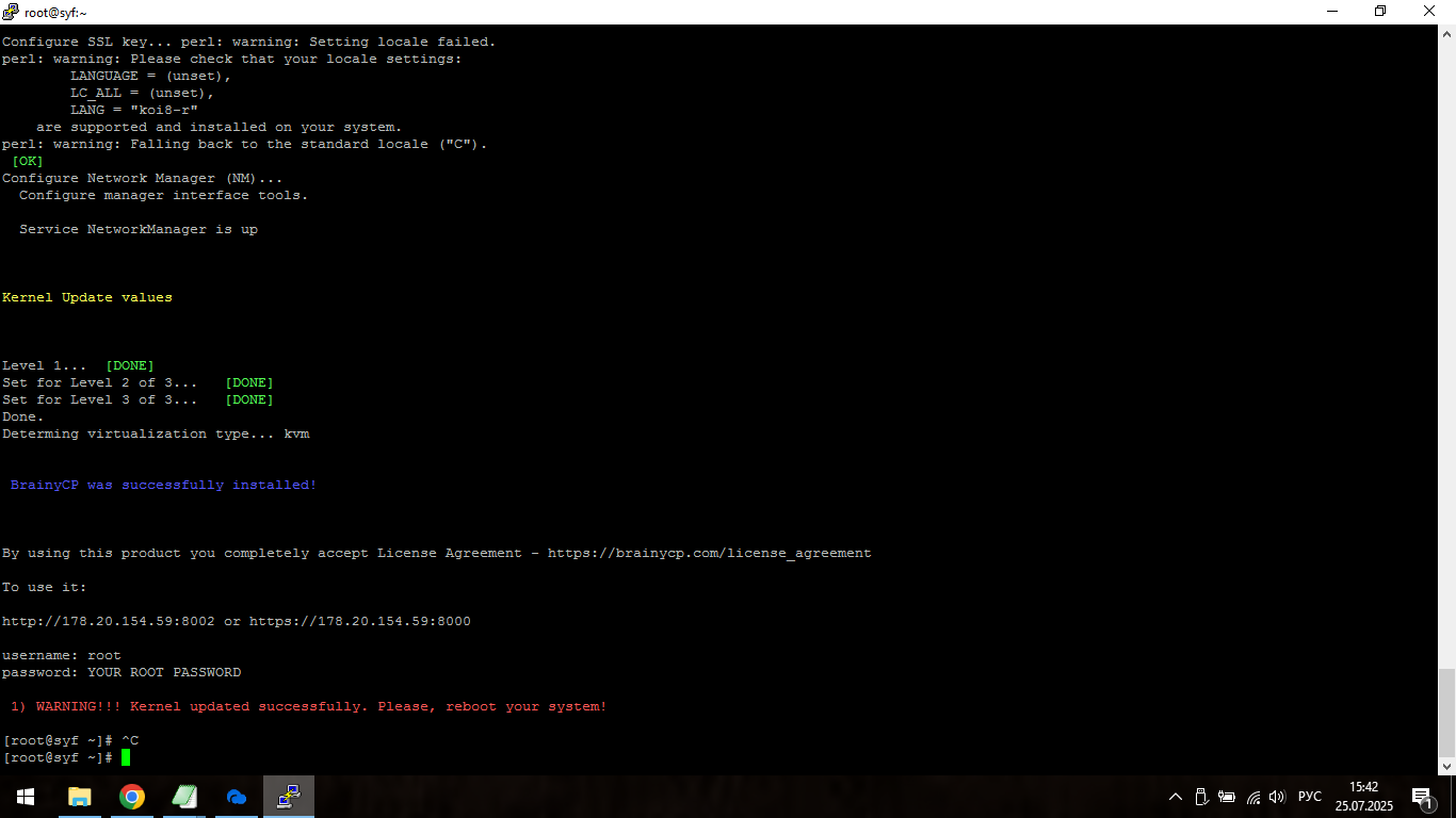

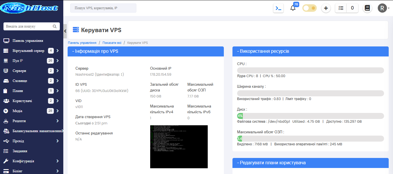

Первый файл - чисты альмалинукс. Второй файл - установка панели. Третий файл - через пять минут после открытия панели. При этом, после установки панели, потребление памяти вырастает до 43%. Общая память - 7 гигов.

Re: Опять косяки в панели

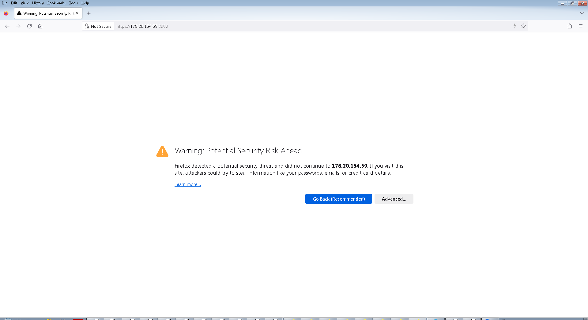

Сообщение sbury » Пт июл 25, 2025 3:29 pm
Порт 8000 это HTTPS , там же написано...
Поэтому в браузере надо писать для него
https://178.20.154.59:8000/
Используйте после новой установки 8002, когда настроете серт для HTTPS можете использовать 8000
Касательно памяти. Посмотрите какой процесс жрет память. Можете воспользоваться в Alma9 утилитой btop для этого.
yum install btop
btop
Можете скинуть скрин по потреблению. Фильтры по процессам в btop работают
Если вы установили ClamAV, то он запускает два процесса, каждый из которых потредляет около 1.2Г памяти.
Покажите вашу строку установки панели

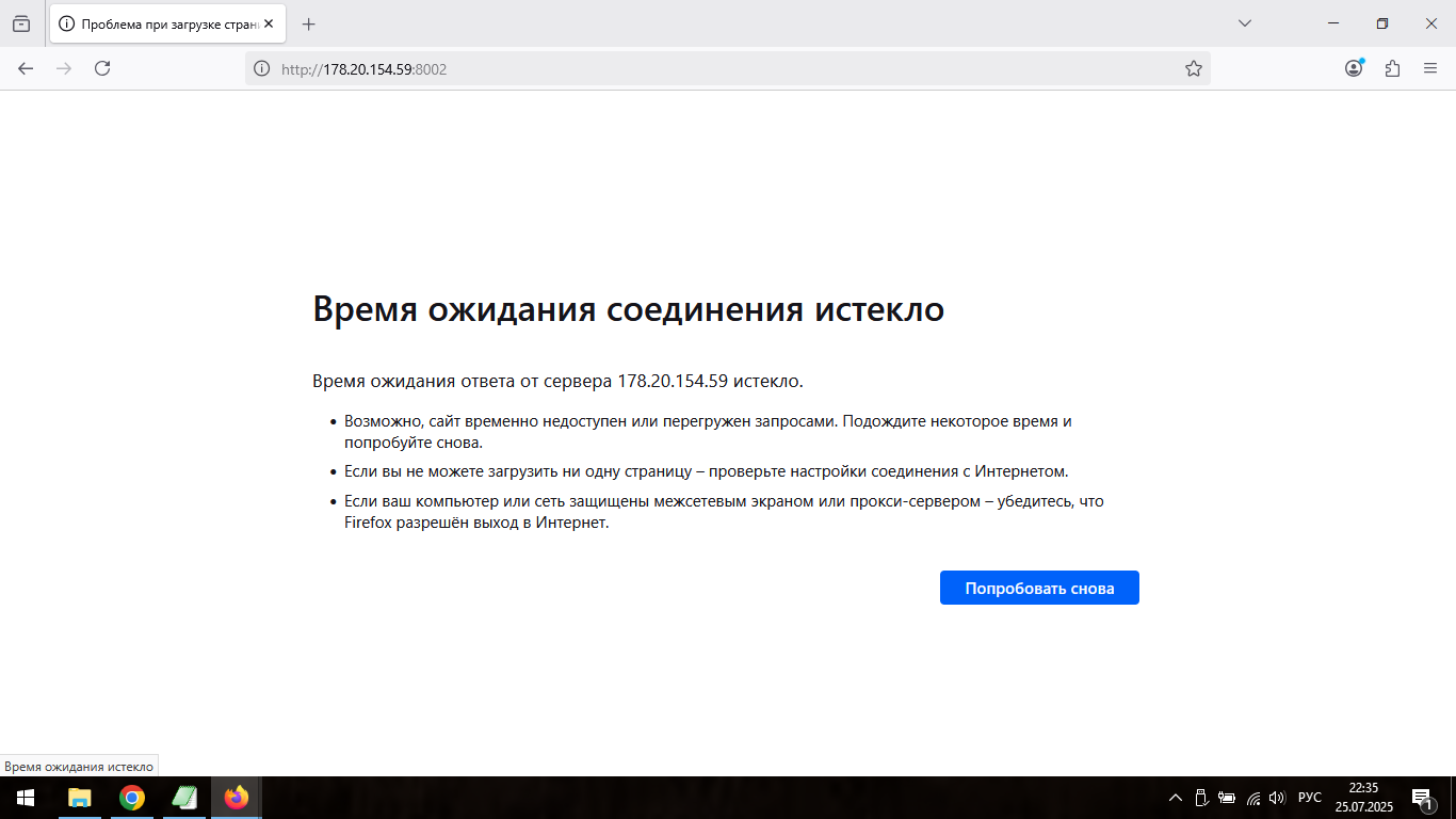

Сообщение client510 » Пт июл 25, 2025 7:09 pm

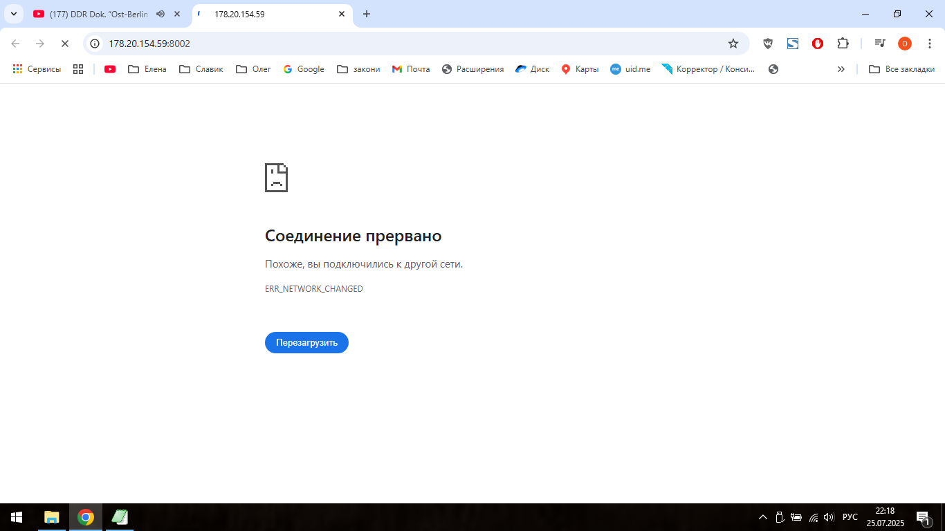

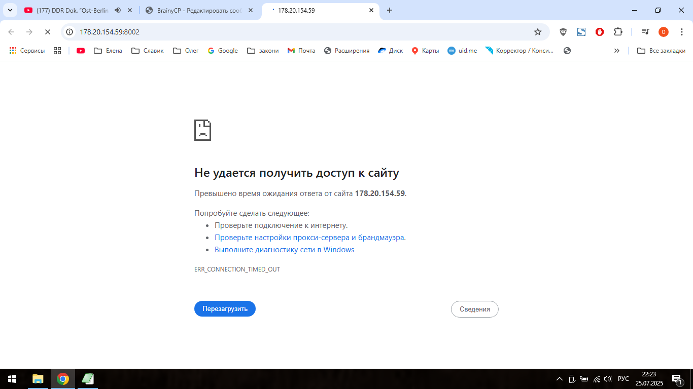

На 8002 порту тоже зависает и та же самая ошибка. Как и два года назад. В результат в фирфокс.
Ребята, Ви, как и два года назад, не пытаетесь исправить ошибку, а ищете как бы причину спихнуть на меня! Это мягко говоря не красиво!
Сообщение sbury » Пт июл 25, 2025 7:30 pm
покажите скрин btop
и выводы
iptables -L -n
systemctl status nginxb
ip a
cat /var/log/messages | grep error
brainy-core -err
Вы не показали вашу строку установки панели

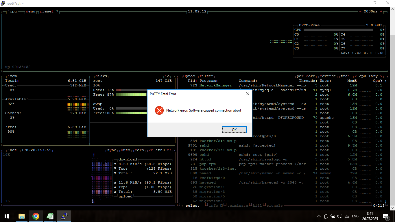

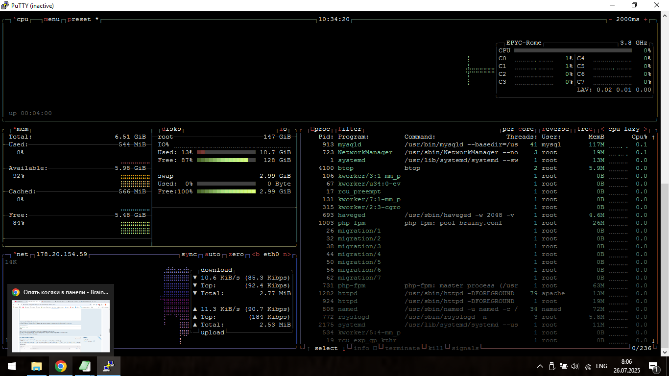

Теперь по делу. С файла ниже видно работу в нормальном состояние. Показать тоже самое во время зависания я не могу. Потому что в это время сервер становиться полностью не доступен. Приходиться через Virtualzor его перезагружать. Позавчера я тестировал сервер сутки без панели. Все нормально. Как только устанавливаю BrainyCP начинаются фокусы. И именно в это время растет потребление памяти.
Вот момент зависания.
Сообщение alenka » Пн июл 28, 2025 12:41 pm
Если сервер за nat, вам нужно пробросить порты.
Вы не показали выводы по всем командам.
