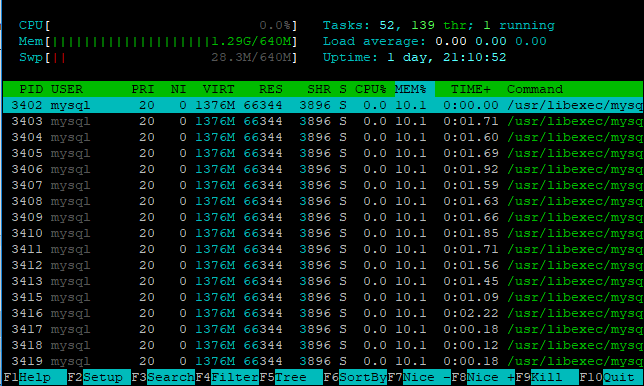

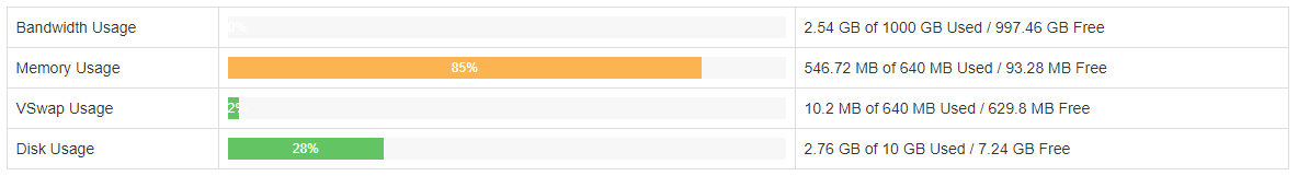

Доброго времени суток.
Практически чистая панель,в солус зашел,а там:
Это нормально?

Забыл сказать,что это Openvz

500мб+ это нормальное потребление памяти. Какой набор приложений у вас установлен?

Git,Logrotate,CertBOT,ImageMagick,ImageMagick,Memcached
На другом сервере,с абсолютно таким же набором,потребление памяти меньше,разница лишь в виртуализации,и, MariaDB 10.2 установлена
dmitry_stas писал(а):
Пн сен 17, 2018 7:00 am
по процессам смотрели какой процесс? антивирус наверное?
А антивирус вовсе не установлен.
Так же,думаю стоит упомянуть,что,ради эксперимента попробовал удалить через панель MariaDB,и потребление до 300мб стало.Но затем вновь все установил,и,соответственно,тоже самое.
