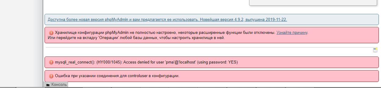

Приветствую. У меня такая же ошибка. Установил панель. Установил MySQL 5,7. Больше ничего не делалось. Всё по дефолту. В phpMyAdmin заходит, база создаётся. Но ошибка снизу смущает. Подскажите плиз как исправить.
mysqli_real_connect(): (HY000/1045): Access denied for user 'pma'@'localhost' (using password: YES)
Ошибка при указании соединения для controluser в конфигурации.

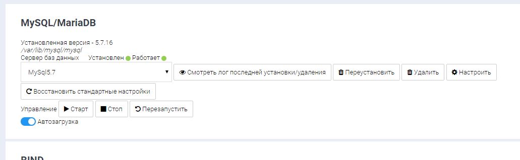

Попробовал переустановить. Здесь.
К сожалению не помогло. Добавилась ещё.
Re: После восстановления из бэкапа проблемы с базой и не только...
Сообщение alenka » Пн дек 09, 2019 9:37 am
Вы не там переустанавливали.
/index.php?do=packet_manager2&packet=mysql&position=1

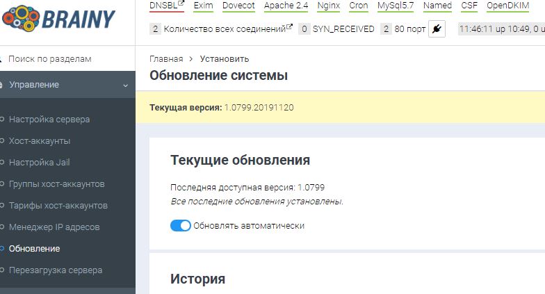

Обновите панель к последней версии
