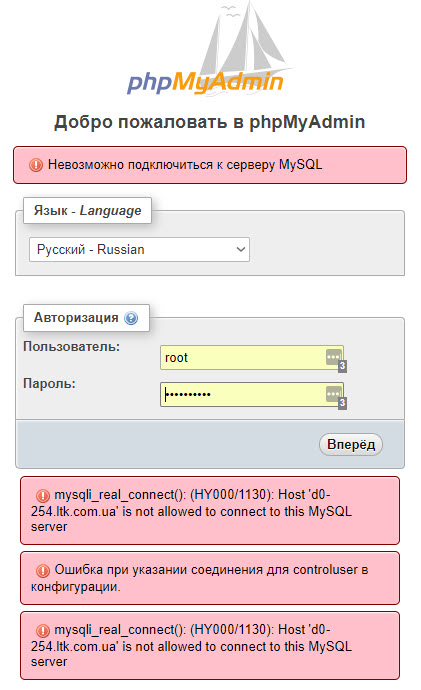

Сегодня столкнулся вот с такой проблемой:
Через панель управления базы пользователя не видно. Через консоль база есть. Пароль подходит.
можете связаться с нами в чате, или пожалуйста дайте рут доступ в личку. проверим что не так

impyros
обнови PHPmyadmin у тебя старая версия

impyros
короче стартани сервис мускула

Westus
Проблему уже решили переустановкой CSF Firewall
