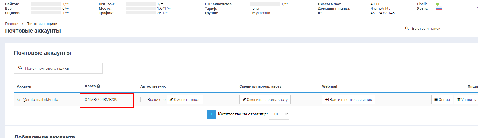

This_is_CAMPER
Спасибо, понял. А при отправке через SMTP статистика не меняется? Где-то можно узнать количество доставленных писем/писем не доставленных/общее кол-во отправленных?
на этом скрине показатель количества писем не меняется.
