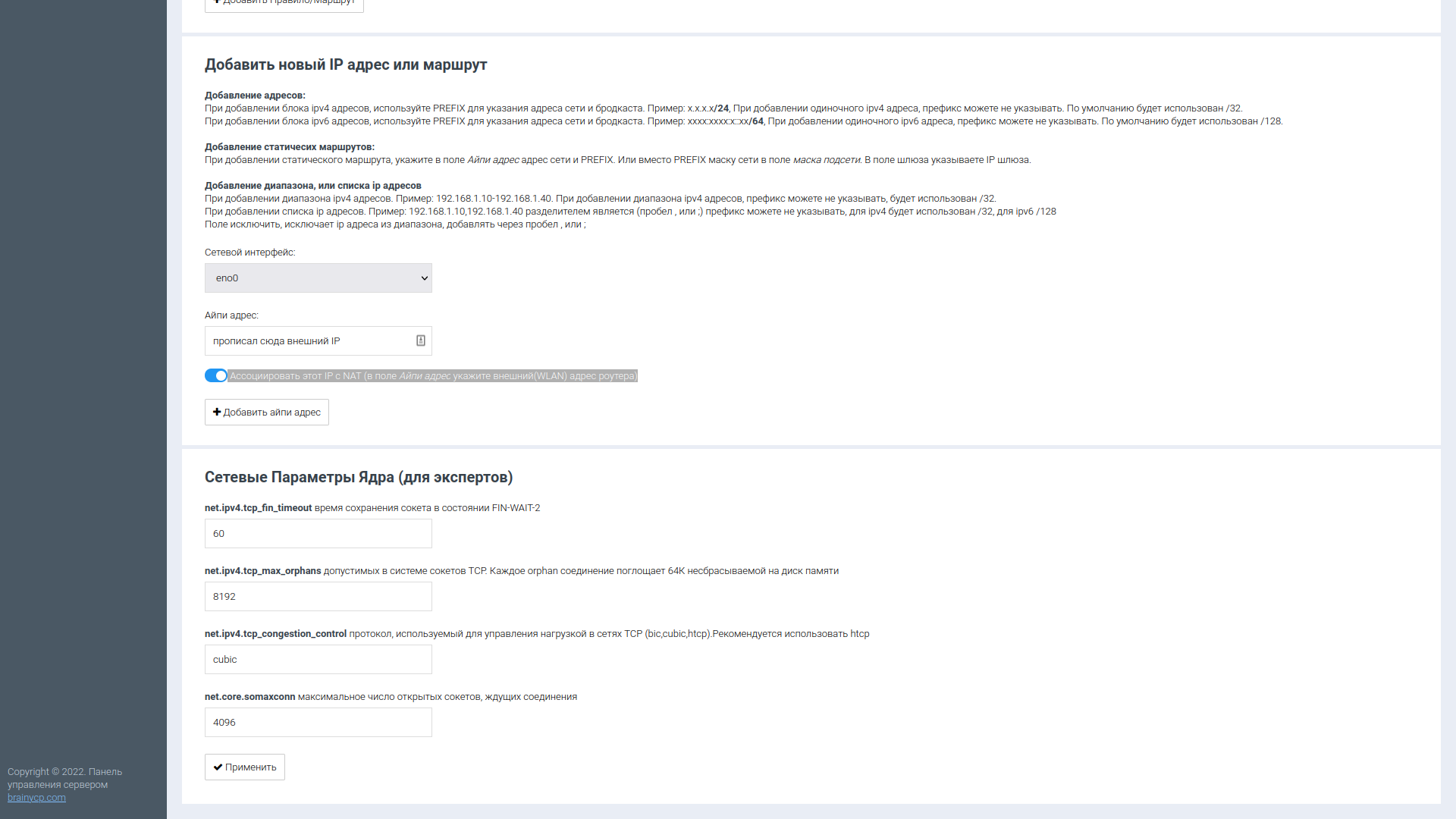

У меня под панель стоит вмка, сеть прокинута через нат, порты необхордимые тоже прокинуты (т.е. на вмке внутренний IP и по внешнему я туда без проблем попадаю).
Увидел в панели следующую возможность: "Добавить новый IP адрес или маршрут -> Ассоциировать этот IP с NAT (в поле Айпи адрес укажите внешний(WLAN) адрес роутера) ", подумал, что будет отлично, чтобы реальный IP отображался.
В результате после добавления IP в панели создался интерфейс eth0.1 (с внешним IP, смотрел на сервере, через ифконфиг), также он появился в панели.
Но после перезагзузки сервера он пропал и с панели и с ифконфига (нгинкс уже не стартовал т.к. IP не существовало).
При попытке сделать ап интерфейса eth1.1 на сервере - выдает ошибку, что его не существует (конфига с ним не нашел), при попытке добавить его повторно через панель - пишет, что он уже добавлен, хотя в настройках сети его не видел, в панели не отображается.
Для теста сделал еще 1 вмку чистую, с убунтой 20.04, засетапал панель и получил точно такую ошибку.
Можно сделать как-то так, чтобы он добавлялся и поднимался при старте?

И оно работает (при рестарте поднимается), в панели можно при добавлении сайта выбирать корректный (реальный IP), но это не совсем правильно, как по мне.
Не подскажете, пожалуйста, в чем может быть проблема, что панель не добавляет интерфейс после рестарта при этом храня о нем информацию?

Re: ubuntu 20.04, не поднимается интерфейс после перезагрузки
Сообщение alenka » Ср июн 15, 2022 12:58 pm
Проверим
Сообщение sbury » Ср июн 15, 2022 1:13 pm
ошибка найдена. исправим в ближайшем обновлении
Сообщение alenka » Ср окт 19, 2022 12:09 pm
Данная ошибка была не только на ubuntu.
Вы можете поменять в файле /etc/brainy/isp/interface команды местами, ниже примерно так у вас должно получится.
/sbin/ip link add link eth0 name eth0.1 type vlan id 1
/sbin/ip link set dev eth0.1 up
