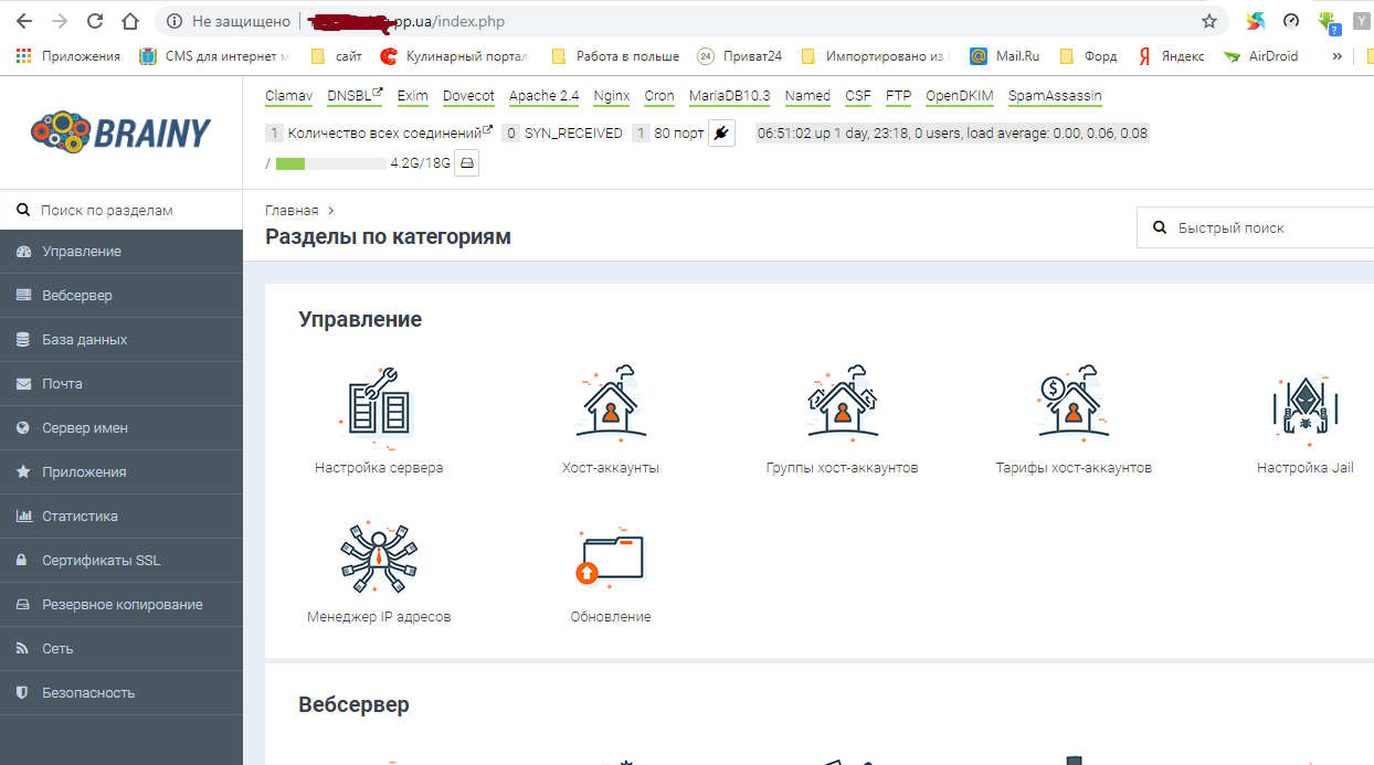

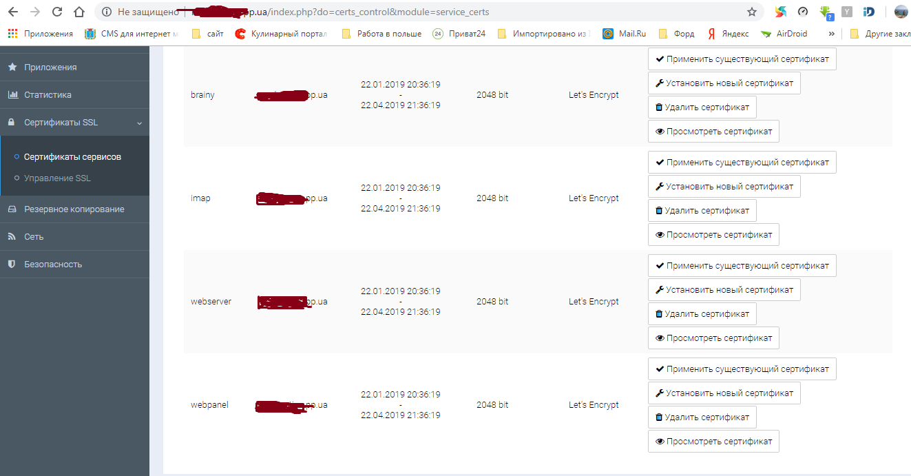

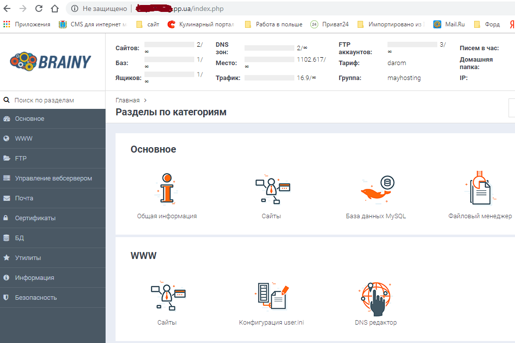

А у меня вход в ПУ и в самой ПУ сертификат почему то не стает, хотя в настройках указано что установлен. Как исправить?
Панель админа.png (89.33 КБ) 38837 просмотров
Сертификаты сервисов.png (73.68 КБ) 38837 просмотров
Панель клиента.png (76.97 КБ) 38837 просмотров

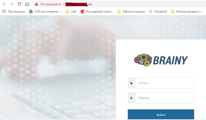

Вот еще почему то не добавилось
Вход в панель.jpg (64.5 КБ) 38836 просмотров

Спасибо за помощь, только что попробовал зайти https://мояпанель.пп.юа и все нормально, я просто заходил http://мояпанель.пп.юа (http:// не было видно в адресной строке) поэтому и было как на скриншотах. Вот как настроить что бы когда водил мояпанель.пп.юа попадал на https://мояпанель.пп.юа. В ПУ такая функция есть только для добавленных доменов.

Сообщение Akrobs » Сб фев 09, 2019 3:48 pm
Всем доброго вечера.
Недавно обновились пакеты от ПУ, снова перестали работать сертификаты. Помогло такое решение:
Заходим в Сертификаты сервисов ->Brainy->Просмотреть сертификат, нажимаем установить, на предложение перезаписать - соглашаемся. После чего, снова вход в ПУ работает и нет предупреждения о незащищенном соединении.
