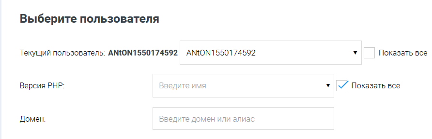

В пятницу добавлял сайт в ПУ, пока заливал на сервер файлы CMS, появилась учетка
На сервере только 2 учетные записи.
Нашел её по пути /etc/brainy/data/users/
Был файл с именем учетки. Удалил. Как появилась эта учетка???

добрый день. это ошибка. у вас установлена последняя версия панели? Можете связаться с нами в чате?

У меня тоже два появилось
Текущая версия: 1.0778.20190227
Последняя доступная версия: неизвестно

Выполните systemctl restart brainyphp-fpm
