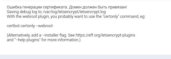

Версия 1.0.0
https://yadi.sk/i/ON8vkESCIgceuQ

Добрый день, у меня тоже проблемы с сертификатом, генерирую новый и получаю ошибку: Ошибка генерации сертификата. Домен должен быть привязан к ip сервера. Проверьте днс записи на домен partizan.net.ua. Снизу результат выполнения команд
