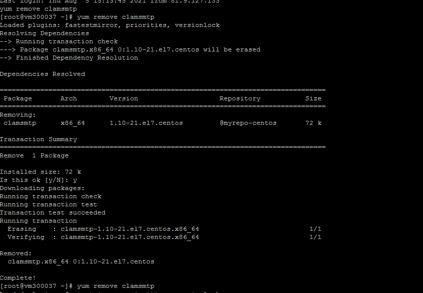

yum remove clamsmtp
Re: Как удалить ClamSMTP ?
Добавлено: Чт авг 05, 2021 6:53 pm
getvps
- Ввёл команду
- 01.png (18.02 КБ) 32040 просмотров
Добавлено: Ср авг 25, 2021 7:50 am
Для панели версии 1,09 в файле /etc/brainy/conf/packet_manager2/main заменить inprogress на success
Этот нюанс может появится если при удалении пакета, был перегружен сервер, и процесс был выполнен не до конца.
