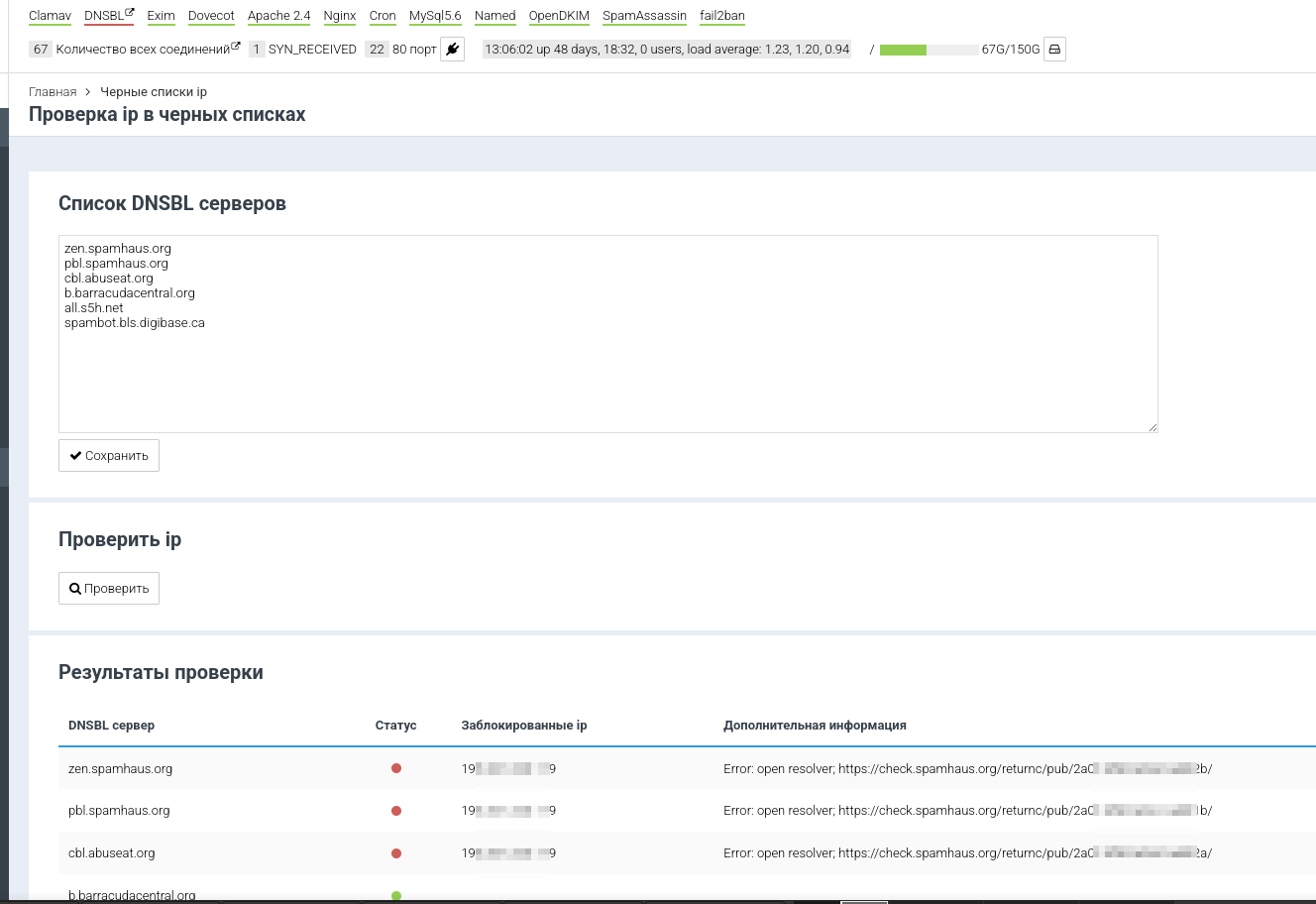

Добавлено: Чт мар 06, 2025 11:27 am
ahouse
https://check.spamhaus.org/returnc/pub/ ... 1::add:2a/
Походу нужно или допиливать, или спрыгуть с публичных DNS как временное решение.

Re: DNSBL
Добавлено: Чт мар 06, 2025 2:33 pm
Попробуйте по ссылке :8002/index.php?do=mailserver&module=customazing, очистить список dnsbl

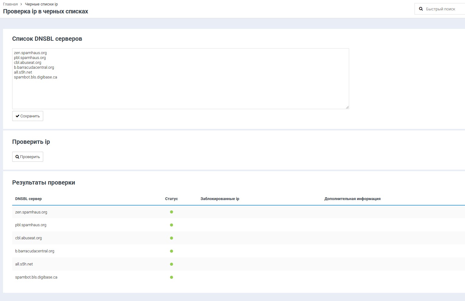

Re: DNSBL
Добавлено: Чт мар 06, 2025 3:37 pm
ahouse
пока я убрал из конфига EXim zen.spamhaus.org чтобы по нему проверки небыло на входящую почту. А вообще получается это общая проблема с этим спамхаусом.
