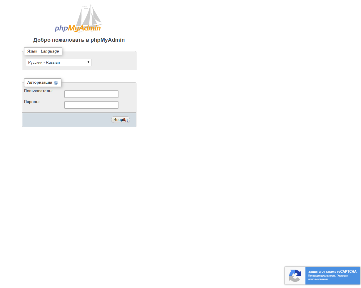

Решил ситуацию сам.
Кому интересно делюсь:
1. Идем по пути
/etc/brainy/src/compiled/phpmyadmin/
2. Открываем файл: config.inc.php и в самом конце вставляем:
$cfg['CaptchaLoginPublicKey'] = 'mypublickey';
$cfg['CaptchaLoginPrivateKey'] = 'myprivatekey';
3. Перезагружаем веб сервера.
4. Идем по адресу: вашдоменпанели/phpmyadmin и вуаля правый низ угла появилась она
