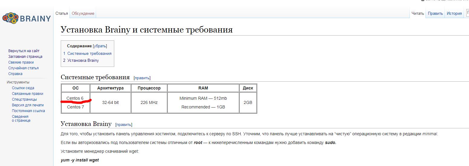

Здравствуйте!
Ввиду ряда причин нет возможности использовать 7 CentOs, потому стоит 6.9.
При попытке установить BrainyCP стандартным способом, после установок пакетов выдало ошибку на попытке запуска сервиса через systemctl(естественно, ведь шестой цент не является systemd). Не найдя никакой информации по установке на 6 цент, покопался в скрипте установки, и нашел закомментированные #service brainyphp-fpm start и т.д.
Поигравшись с комментами :D ничего путного не получилось, обратил внимание на скачиваемый установщиком _installCentos_01.sh, и дёрнул _installCentos_02.sh(который имеется рядом с _installCentos_01.sh), и как раз в нём то и находятся нужные service, chkconfig и др.
Но к сожалению установка хоть и прошла успешно по завершению, но панель так и не доступна, а по ssl порту 8000 висит сообщение об неустановленном ioncube
Подскажите как все таки установить BrainyCP на шестой центос :!: . Ведь поддержка данной версии заявлена
Спасибо

Здравствуйте.
К сожаленью под cent6 мы не разрабатываем

Сообщение Klips » Пн апр 16, 2018 2:45 pm
Значит уберите из системных требований
Спасибо

Сообщение eugene » Сб апр 21, 2018 8:33 am
Исправили доки.
