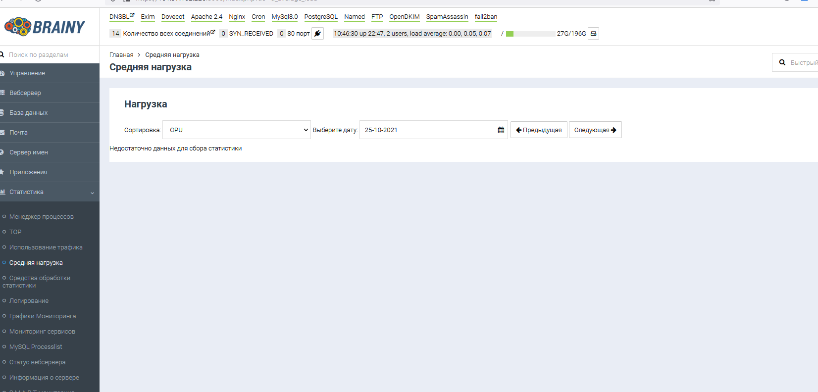

Заметил что у меня не отображаются графики нагрузки.
Скриншот во вложении.

Сообщение alenka » Пн окт 25, 2021 12:48 pm
Свяжитесь с нами через скайп.
Re: Статистки, графики нагрузки
Сообщение alenka » Пн окт 25, 2021 1:01 pm
У клиента не было служебного крон задания.
Для панели версии 1.09
Должно быть включено каждую минуту.
Это задание выполняет следующие функции:
статистика, заполнение графиков, бекапирование, продление сертификатов, пересчет места для хостаккаунтов, поднятие упавших сервисов и т.д.
Не выключайте и не удаляйте данное задание.

Сообщение amg_slik » Пн окт 25, 2021 1:02 pm
Спасибо!
Помогли.
Решение моего вопроса.
В кроне не создалось задание
1 * * * * /usr/local/brainycp//src/compiled/php5/bin/php -q /usr/local/brainycp//scripts/cron_exec.php >/dev/null 2>/dev/null
Должно запускаться от рута!
Благодарю!
