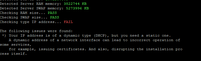

google cloud sentos8 как устранить проблему помогите пж
amg_slik
Сообщения: 6
Зарегистрирован: Чт окт 07, 2021 11:51 am
Re: Проблемы с установкой BrainyCP, тестирование провайдеров
Сообщение amg_slik » Чт ноя 18, 2021 11:57 am
Написано же что IP выдается динамически, для правильной работы необходимо прописать статический IP адрес.
