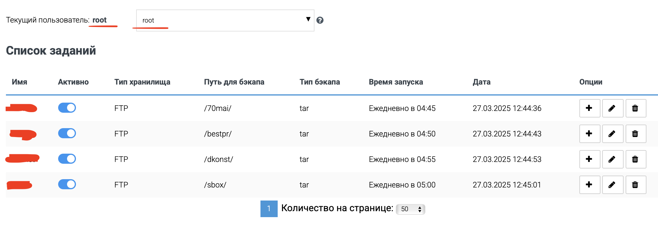

У меня на сервере несколько акаунтов.
Бэкапирование для части из них создано из-под root.
Скрин приложен - там где владелец root.

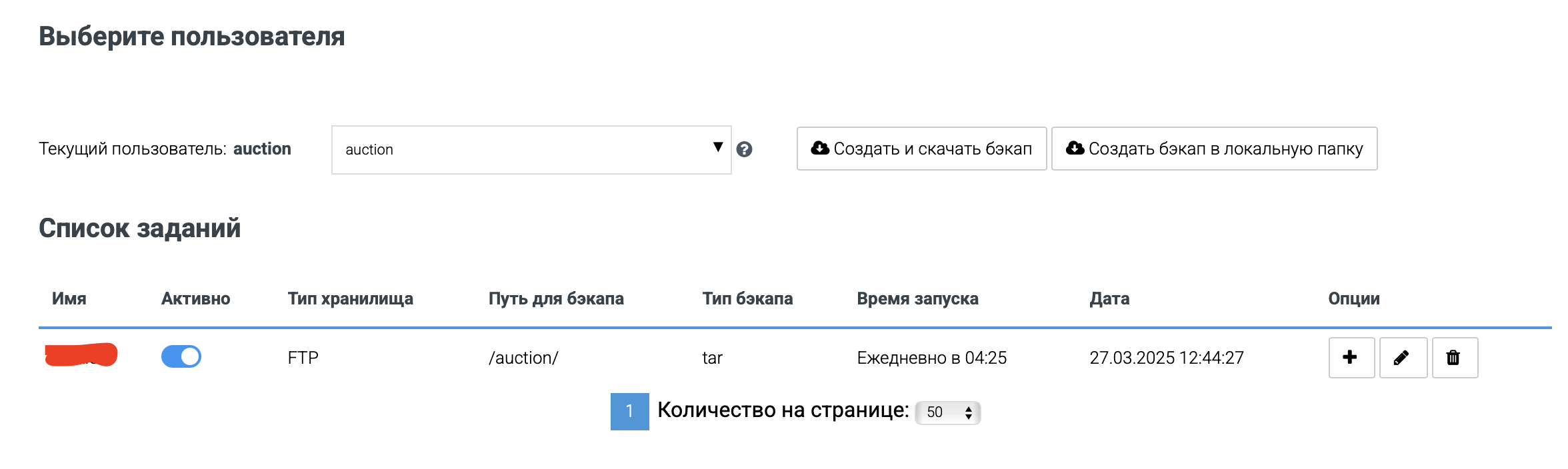

Бэкапирование остальных акаунтов создано в панели под логинами этих акаунтов.
Скрин пример тоже приведен.
Так вот те аккаунты, которые отображает при выборе владелец root, бэкапятся корректно.
Остальные, где владелец непосредственно логин соответствующего аккаунта, не бэкапятся с ошибкой что привел выше.

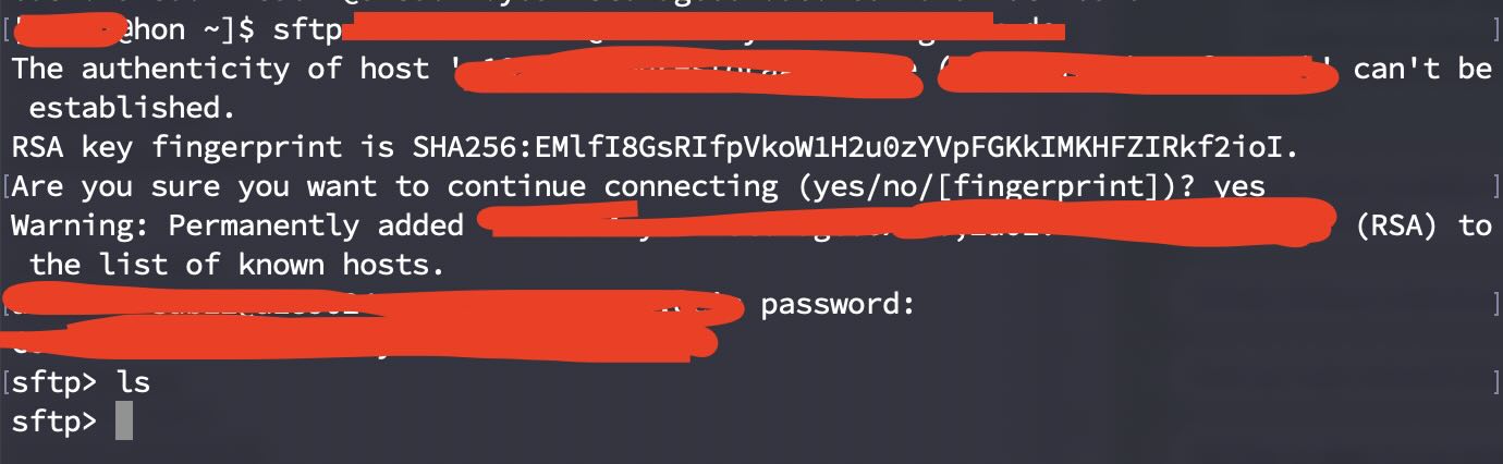

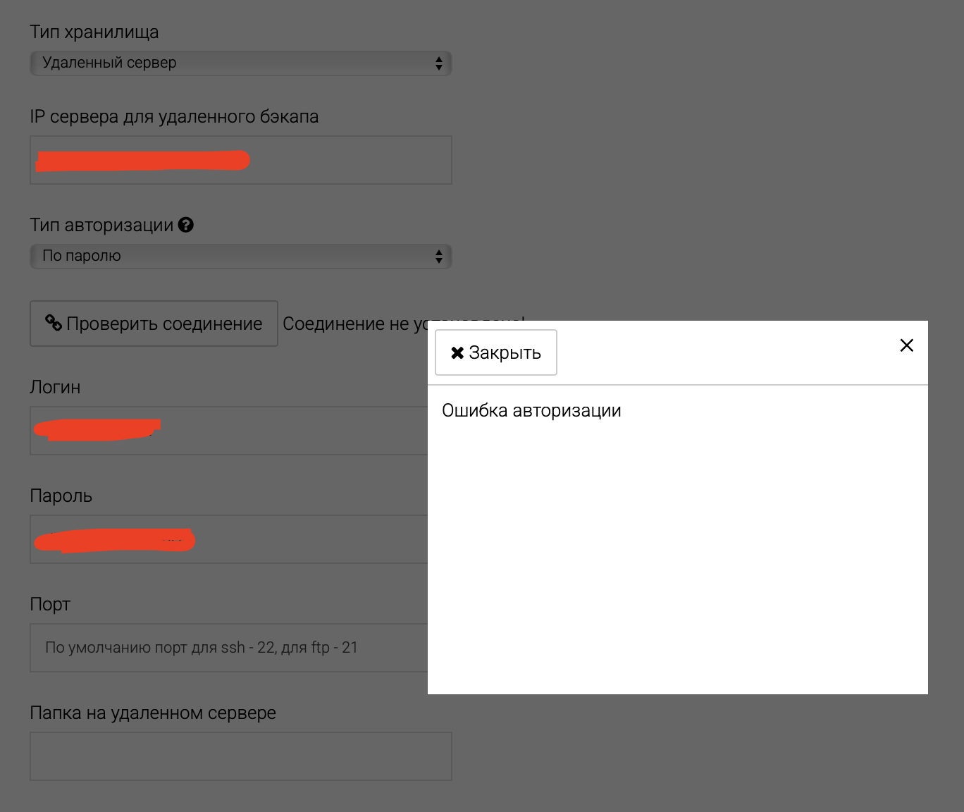

На скринах подключаюсь через удаленную папку в ПУ Брейни и получаю ошибку.
На втором скрине подключаюсь с сервера где стоит Брейни с командной строки командой SFTP из-под того же пользователя в аккаунте которого хочу создать задание на бэкап. Подключение происходит без проблем.
Шелл доступ разрешен.
