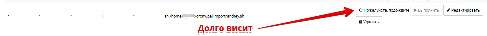

Спасибо за ответы, удалось запустить скрипт, скрипт фактически работает, но при ручной ручном запуске скрипта и его дальнейшей работе не выводится модальное окошко и постоянно весит процесс "Пожалуйста, подождите" , так и должно разве быть?

Скрипт запустился строкой "sh /home/*******/cronwpallimport/andrey.sh
