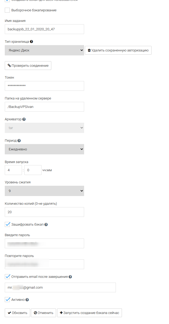

1. путь к бэкапу/tmp/backups_config/db_backups - папка с бэкапами баз данных, остальные конфиги на директорию выше
2. можно, прямо в самом задании
3. можно. есть тип бех сжатия(полная копия файлов), тар(все файлы зажимает в архив с указанным уровнем сжатия), и инкрементный
4. можно

после последнего обновления отвалился бэкап по расписанию. Где копать? Новое задание также не работает. Первое задание на Яндекс диск, второе локальное.
