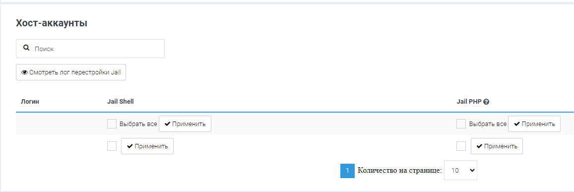

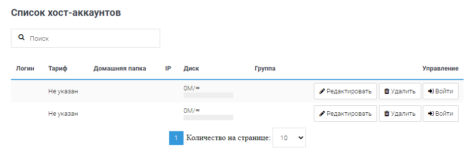

Приветствую, пропал список пользователей (если попробовать из-под root авторизоваться как пользователь - просит сбросить ему пароль).
Сбросить не дает - пишет, что такой пользователь уже существует.
Снимок экрана 2020-09-22 010844.png (21.37 КБ) 37554 просмотра
Подскажите пожалуйста, куда смотреть и что это может быть...

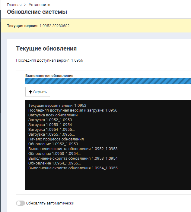

Приветствую, такая же проблема: исчезли юзеры, вернее - один, основной.
Т.к. нет юзеров, нет возможности управлять сайтами.
Базовая инфа:
Сервак на хецнере, юзер в /var/brainycp/data/users есть.

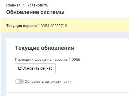

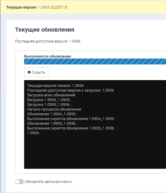

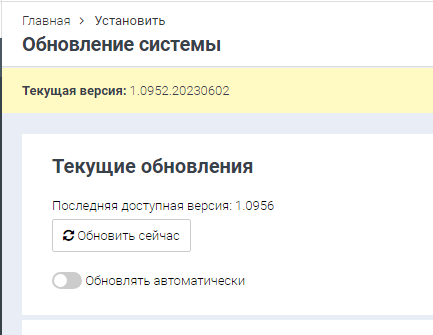

ПО поводу версии и обновлений нужно пояснение: изначально версия панели 1.9.48, весело добежала до 1.9.51 и зависла на пару часов, оставил обновляться, ушёл, пришёл - 1.9.51 и тишина.
Обновил страницу F5 - 1.9.52 и кнопка обновить. И вот - опять висит на 1.9.52.... Всё!

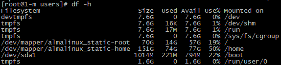

Ещё нюанс: забился до упора /dev/mapper/almalinux_static-root , на скрине уже подчищен, оставались free считанные килобайты.
Исследование показало /var/log/pcp/pmlogger/localhost.localdomain/ раздулся до 57Гб.
Чистка не помогла.

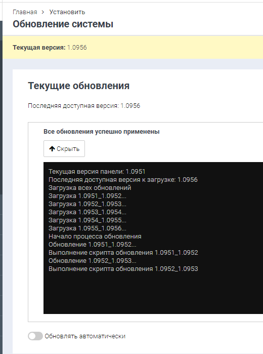

Висит
Открываем обновление в соседней вкладке
Так и обновляемся, поочерёдно..
Понимаю, что это - не то пальто, но т.к. сервак пока не критично зависимый, если что-то пойдёт не так, заново накатить ОСь и панель - невопрос.
Но когда сервак станет основным и если вылезут такие бяки - будет нехорошо!

Юзер не появился, если попытаться добавить такого же юзера, естественно - Пользователь с таким именем уже существует

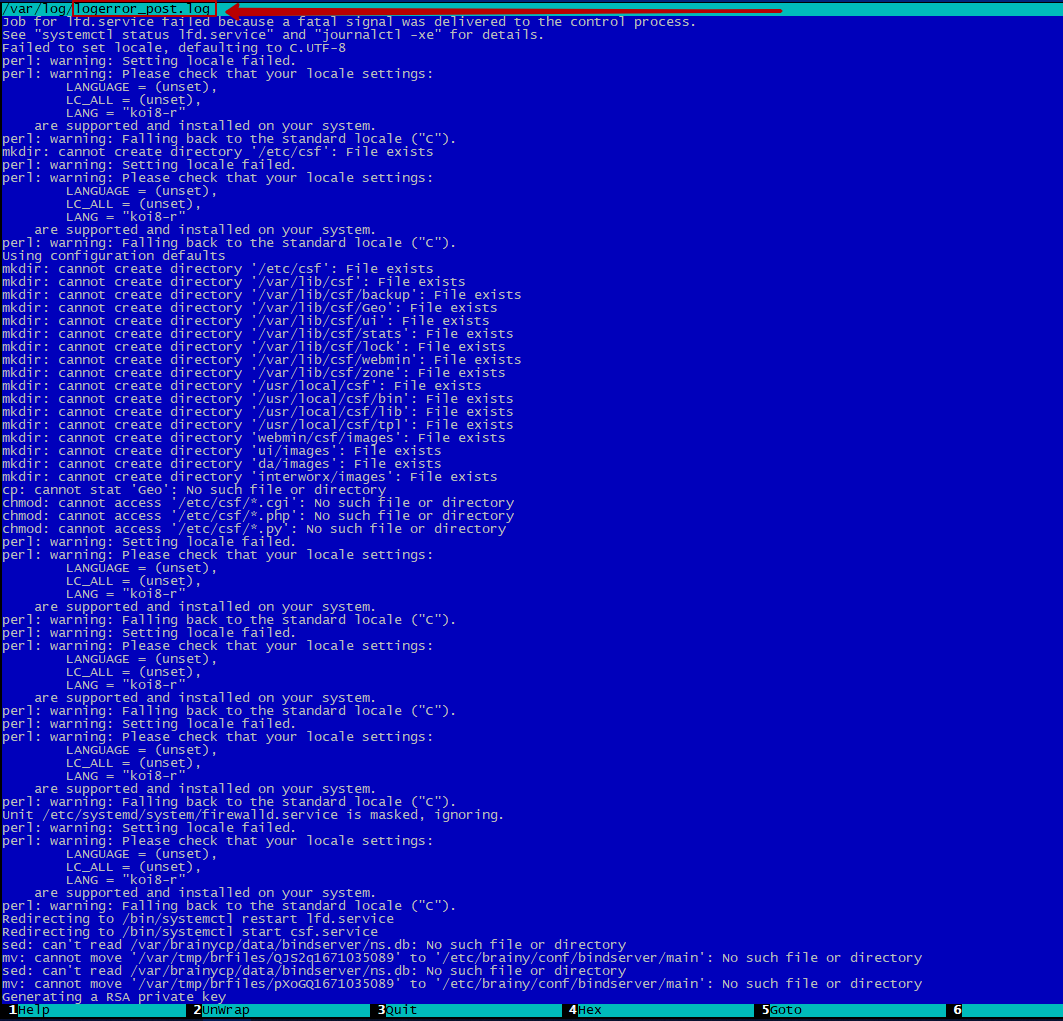

При попытке перестроить Jail Skeleton: Jail Skeleton перестроен успешно. Для применения изменений необходимо выполнить перестроение jail для пользователей
Но есть нюанс:
В логе brainy_update.log всё пофеншую и идеально, кроме одного: Failed to set locale, defaulting to C.UTF-8 в каждой итерации обновления/добавления пакетов.
Как-то так. Вроде максимально подробно.

В последних версиях панели, мы исправили проблему с перезаписью конфига хостаккаунта, через семафоры.
Вам нужно вручную восстановить конфиг, в директории /var/brainycp/data/users, по образцу рабочего хостаккаунта.
Обновил страницу F5 - 1.9.52 и кнопка обновить. И вот - опять висит на 1.9.52.... Всё!ПО поводу версии и обновлений нужно пояснение: изначально версия панели 1.9.48, весело добежала до 1.9.51 и зависла на пару часов, оставил обновляться, ушёл, пришёл - 1.9.51 и тишина.
Обновлялся сам демон на котором крутится панель, brainyphp-fpm и с последующей его перезагрузкой, из за этого рветься сессия.
