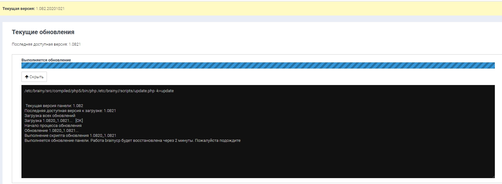

Приветствую!
Снова с траблом столкнулся. Стоит версия панели 1.082. Появилась обнова 1.0821, нажал "Обновить". И вот такая картина уже минут 15
21-10-2020 21-40-49.jpg (190.93 КБ) 25536 просмотров
Делал на 2х серверах, и на 2х одинаковая картина.
UPD: Прошел час, картина все та же. Ребутнул один сервер, ситуация не поменялась, все так же висит "Выполняется обновление панели. Работа brainycp будет восстановлена через 2 минуты. Пожалуйста подождите"

Аналогичная картина!
Выполнил rm -rf /etc/brainy/data/install/main
Повторил обновление. Ничего не изменилось, процесс висит.

Пожалуйста! Поискал по форуму и нашел. Этот вопрос уже не раз возникал, но в данном случае рецепт не работает.

ну хотя бы не висит "обновляюсь ждите". Видимо нужно ждать обнову обновы чтобы исправить это
Re: Обновление 1.082 -> 1.0821 висит
Добавлено: Чт окт 22, 2020 10:06 am
сделан перевыпуск обновления. Проблема должна решиться
Выполнить
/bin/rm -rf /etc/brainy/data/install/main
и повторить обновление

Теперь работает. Спасибо!
