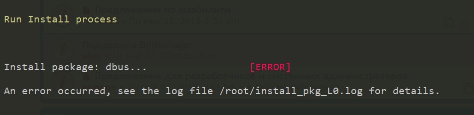

Пробовал с разными конфигурациями, но результат один и тот же :
Install package: dbus... Error
И установка обрывается.
В логе установки : Error: Unknown repo: 'BaseOS'
Ошибку гуглил, но без результата.
Подскажите, что это такое и с чем может быть связано?
Есть ли конфигурация при установке которая установится без проблем?
GIT в сборке обязателен.

Версия Centos какая?

Версия 8

Попробую сейчас поставить 7ю версию и перезапущу установку.

Да, на Centos 7 встало всё без проблем.

не очень понятно зачем поставщик изменил стандартное название репопозитария для 8 с BaseOS на baseos. Измените имя репозитария /etc/yum.repo.d/CentOS-BaseOS.repo
c [baseos]
на [BaseOS]
