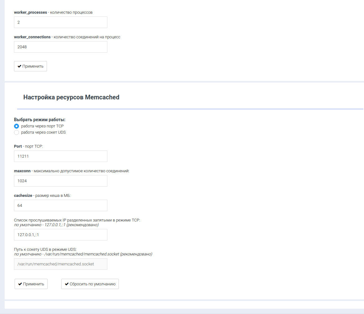

ролик не плохой... Только вот зачем такие сложности, если это можно сделать прямо в панели в два клика?
вот тут
/index.php?do=memmanager
как показано на картинке

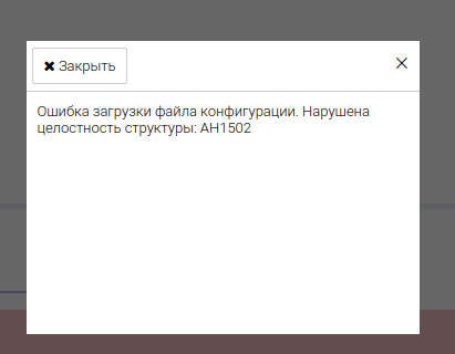

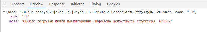

запрос:
https://127.0.0.1:8000//index.php?do=me ... ttp_setdef
так и должно быть?
Re: Установка mod_pagespeed в пару кликов!
Добавлено: Пт апр 02, 2021 11:08 am
Где вы получаете эту ошибку? Судя по самой ошибке у вас не обновлен apache
И в какой OS эта ошибка 7 или 8? И какая версия панели?

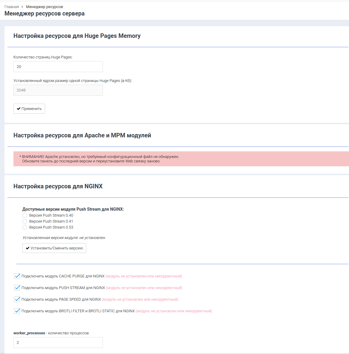

ошибку получаю вот тут

я просто захожу на страницу и ничего не нажимаю и сразу ошибка
сейчас буду веб связку переустанавливать
