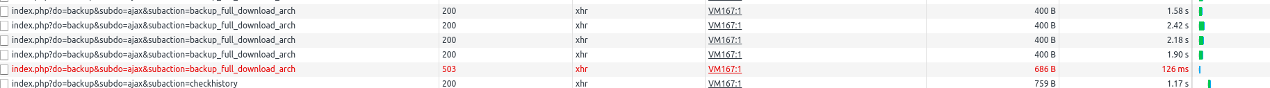

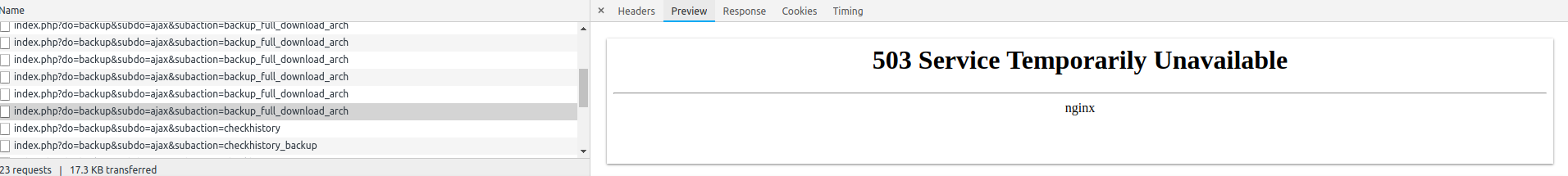

Добавлено: Чт авг 30, 2018 2:04 pm
Последняя доступная версия: 1.0748
Все последние обновления установлены.
При нажатии кнопки "Обновить список бэкапов", получаю ошибку
Снимок экрана_2018-08-30_16-58-39.png (15.8 КБ) 65430 просмотров
Снимок экрана_2018-08-30_17-00-19.png (49.74 КБ) 65430 просмотров
Снимок экрана_2018-08-30_17-00-34.png (66.25 КБ) 65430 просмотров
при таком раскладе в списке пропало 3 бэкапа на ЯД
Re: Бэкапы на ЯД
Добавлено: Пт авг 31, 2018 6:39 am
проверяем
Re: Бэкапы на ЯД
Добавлено: Пн сен 03, 2018 7:32 am
проверили. ошибку не поймали. возможно у вас кеш в браузере? можете почистить и еще раз проверить. если все еще ошибка будет актуальной, пожалуйста дайте рут доступ в личку или свяжитесь с нами в чате.
Re: Бэкапы на ЯД
Добавлено: Пн сен 03, 2018 9:47 am
ошибка актуальна, сейчас отправлю доступ.
