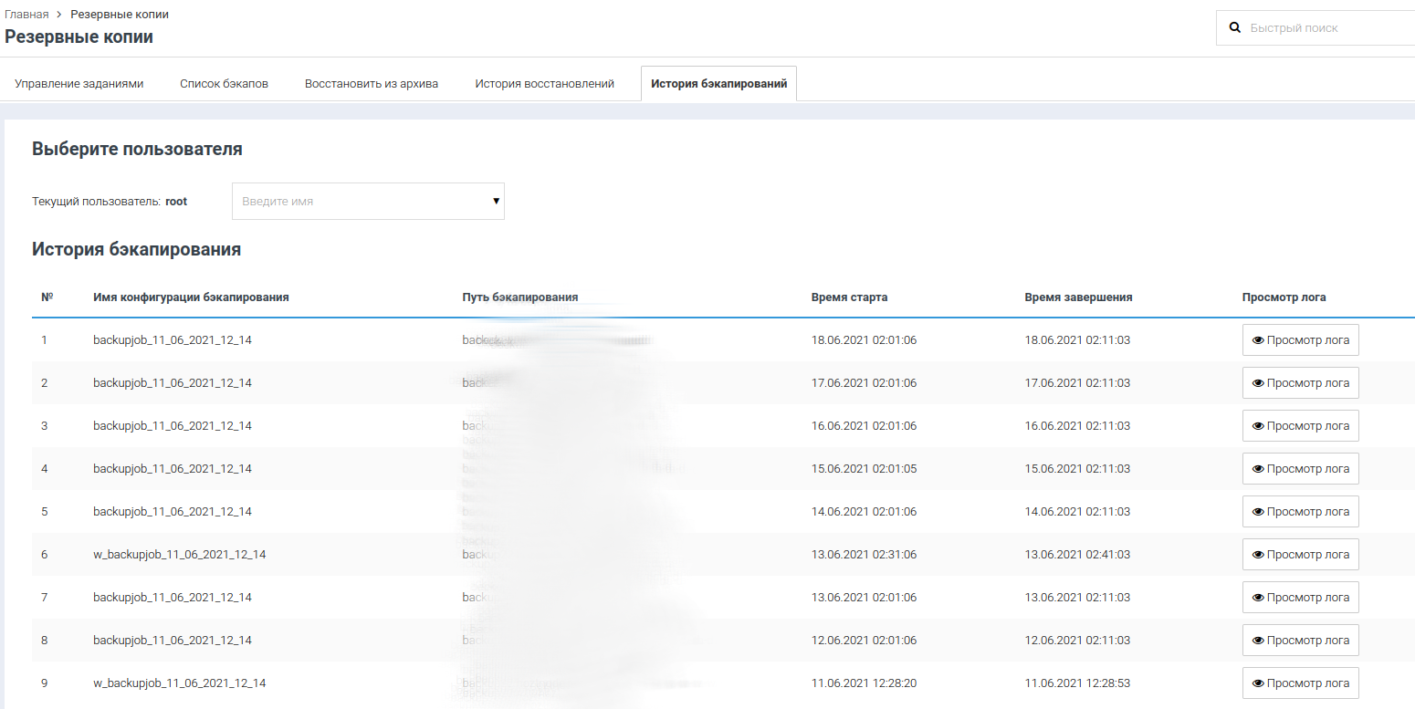

Здравствуйте.
Настроено резервное копироваие: 3 ежедневных бекапа всех пользователей, + 3 еженедельных бекапа всех пользователей.
Бекапы делаются в разные каталоги удаленного сервера, по FTP
Фактически бекапы присутствуют в удаленном хранилище, но более, чем по 3 копии (по 5 штук - дневных).

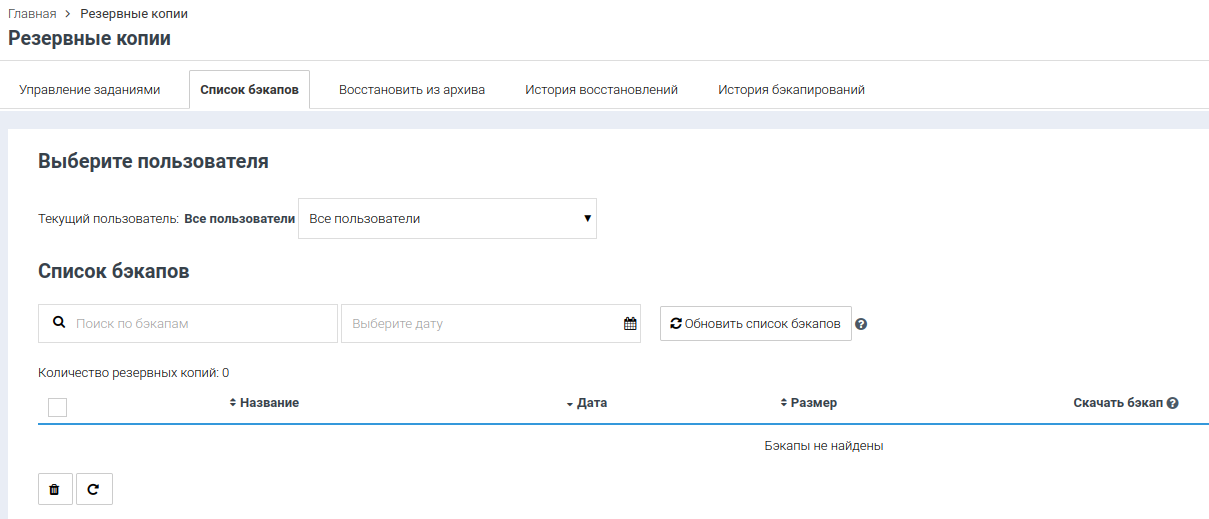

1. То есть, система не удаляет старые бекапы (должна оставлять только по 3 бекапа).
2. Во вкладке "Резервные копии" - "Список бэкапов" - пусто, система не видит созданные ею бекапы.
"обновить список бекапов" - пробовал, все равно пусто.
PS
Копии при скачивании и распаковке выглядят рабочими, не битыми
PPS
Лог создания бекапа:
18.06.2021 02:01:16 - Копирование файлов. 44%
2021/06/18 02:01:21 INFO :
Transferred: 17.111M / 17.111 MBytes, 100%, 13.624 MBytes/s, ETA 0s
Transferred: 1 / 1, 100%
Elapsed time: 1.4s
18.06.2021 02:01:22 - Удаление временных файлов. 48%
18.06.2021 02:01:22 - Вычисление количества резервных копий. 52%
18.06.2021 02:01:25 - Начало создания резервной копии. Пользователь poz 57%
18.06.2021 02:01:25 - Тип бэкапа: полный
18.06.2021 02:01:25 - Создание резервной копии пользователей баз данных: poz_poz
18.06.2021 02:01:25 - Создание резервной копии базы данных poz_poz
18.06.2021 02:01:26 - Копирование файлов. 72%
2021/06/18 02:01:36 INFO :
Transferred: 80.837M / 80.837 MBytes, 100%, 13.572 MBytes/s, ETA 0s
Elapsed time: 6.1s
18.06.2021 02:01:36 - Удаление временных файлов. 76%
18.06.2021 02:01:36 - Вычисление количества резервных копий. 80%
18.06.2021 02:01:40 - Копирование файлов. 88%
18.06.2021 02:01:41 - Запись информации о бэкапе. 92%
18.06.2021 02:01:41 - Процесс создания резервной копии успешно завершен. 96%
18.06.2021 02:01:41 - Удаление временных файлов. 100%

Re: Резервные копии - список пуст. Старые бекапы не удаляются, система их не видит.
Сообщение alenka » Ср май 17, 2023 11:37 am
Из за разницы временных зон, после установки панели, список бекапов недоступен от нескольких часов до нескольких суток.
Чтобы исправить выполните команду
touch /var/brainycp/data/backup/backuplistcache-root
После этого обновите список бэкапов.
Исправление будет доступно в ближайшем обновлении.
Сообщение quasar » Вс май 21, 2023 10:15 pm
У меня такая же история. Приведенная выше поддержкой манипуляция не помогает, список всеравно пуст.
Сообщение alenka » Пн май 22, 2023 9:20 am
Чтобы проверить ошибку, нужны доступы к серверу, свяжитесь с нами через скайп.
