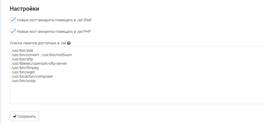

если пользователь находится в jail
то нужно прописать путь до пакета и перестроить jail
https://127.0.0.1:8000/index.php?do=hos ... ction=jail

Появилась такая же проблема. Не от рута не могу сделать pull, получаю вот это:
[user@test admin-test]$ git pull
/usr/libexec/git-core/git-sh-setup: line 84: basename: command not found
/usr/libexec/git-core/git-sh-setup: line 265: uname: command not found
/usr/libexec/git-core/git-pull: line 251: tr: command not found
Your configuration specifies to merge with the ref 'dev'
from the remote, but no such ref was fetched.
От рута все те же действия проходят без проблем.
Следуя этим советам что только не пробовал в Jail добавлять - ничего не меняется...
/usr/bin/stat
/usr/bin/convert ; /usr/bin/md5sum
/usr/bin/sftp
/usr/libexec/openssh/sftp-server
/usr/bin/ffmpeg
/usr/bin/wget
/usr/local/bin/composer
/usr/bin/git
/usr/libexec/git-core/git-sh-setup/basename
/usr/libexec/git-core/git-sh-setup/uname
/usr/libexec/git-core/git-pull/tr
basename
uname
tr
Re: запуск не от рута
Добавлено: Вт июн 14, 2022 4:59 pm
/usr/bin/basename
/usr/bin/uname
/usr/bin/tr
Добавлено: Ср июн 15, 2022 10:37 am
Исправили чтобы при установке git автоматом прописывалось в jail
/usr/bin/basename
/usr/bin/uname
Сейчас вы это можете прописать вручную, и пересобрать хостаккаунт.
