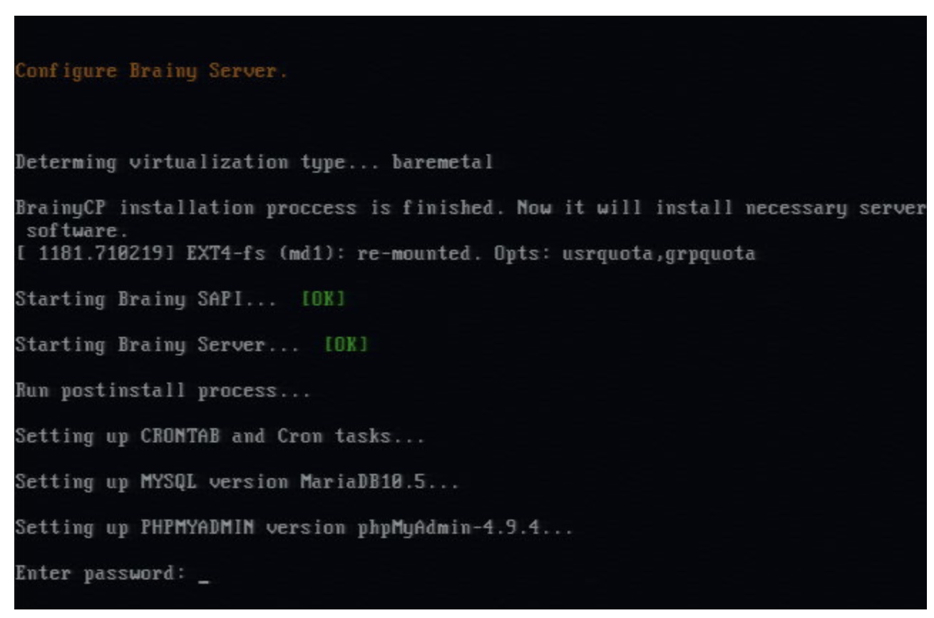

Устаналиваю на Almalinux 8.7.
Физический сервер.
Ставил по ssh и локально.
Посреди установки выскакивает просьба ввести пароль.
Установка от root.
Пароль root'a не подходит, просто Enter не подходит.
Что бы ни вводил - опять просит ввести пароль еще раз.
Подробнее на приложенном скрине.
Что можно предпринять?

rufuzgunner
Сообщения: 2
Зарегистрирован: Чт фев 16, 2023 7:34 am
Re: Enter password в середине установки
Сообщение rufuzgunner » Чт фев 16, 2023 7:42 am
Добрый день!
Аналогичная проблема при установке CentOS-7-x86_64-Minimal-2009
wget -O install.sh http://core.brainycp.com/install_en.sh && bash ./install.sh --package=nginx,php56w,php74w,bindserver,memcached,imagemagick,certbot,logrotate,MariaDB10.5,phpMyAdmin-4.9.4,exim,spamassassin,clamav,proftpd,csf
Запрашивает пароль после setting up phpmyadmin ...
Если ввести несколько раз произвольные значения, установка продолжается. В процессе еще раз запрашивается и продолжается установка после таких же манипуляций. Панель работает, но до первой перезагрузки.
