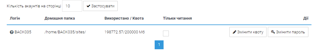

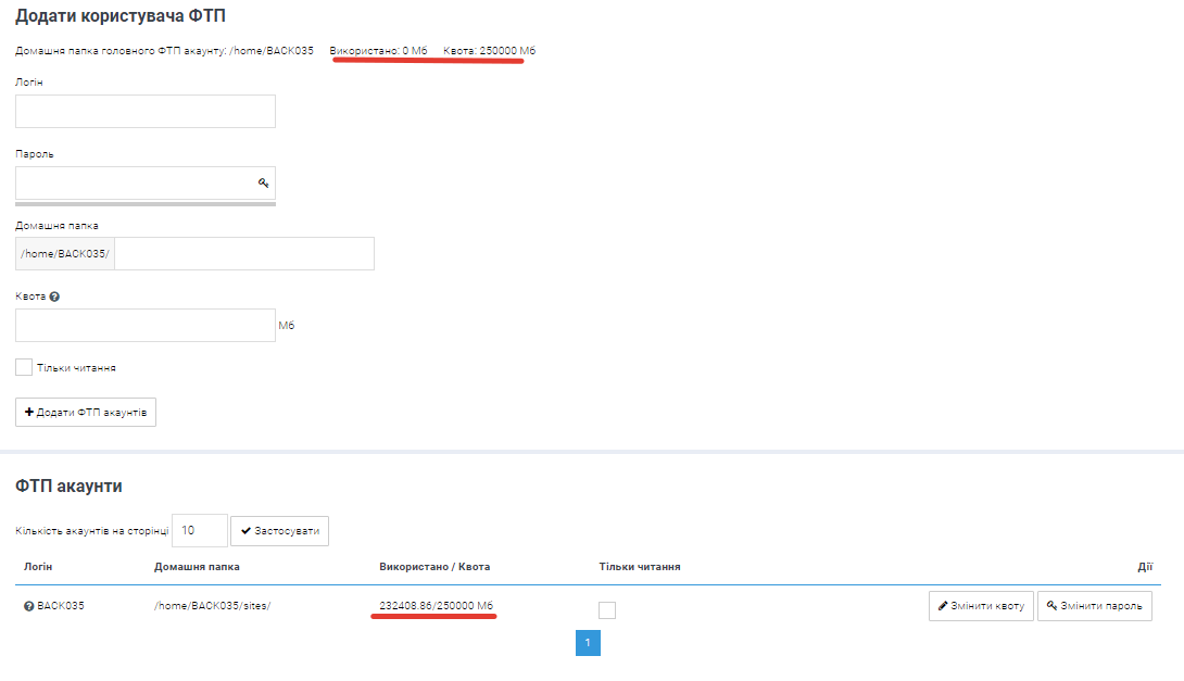

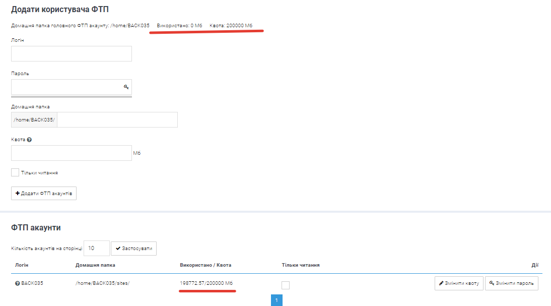

Попробовал на других хостинг аккаунтах, там такого нету. Подумал, что глюк именно одного аккаунта. Удалил его, и создал снова с тем же именем. В итоге, оно сходу пишет, что использовано 197 Гб. При этом папка Хом пустая, бо я аккаунт только создал. А панель думае, что я уже 197 Гб успел загрузить.
На вкладке Хост аккаунты пишет правильно, 0 из 200000 Мб

Если убрать квоту. Пишет квота не используется. Но если поставить, то сразу 198 Гб зайнято. Оно почему-то не обновляет именно во вкладке ФТП сколько занято. ФТП сервер перезапускал, не помогло.

После выполнения команды, скрин который вы отправляли поменялся?
