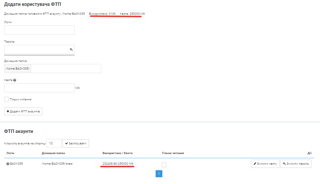

Добрый день. Столкнулся с такой проблемой. Вставил дисковую квоту для аккаунта 200 Гб. Сейчас занято 97,8 Гб. Но новые файлы нельзя закачать. Выбивает "Ошибка превышена дисковая квота".
Команда: STOR BOSS_1654363804_20220715_Fri.tgz
Ответ: 150 Открываю режим BINARY данных для BOSS_1654363804_20220715_Fri.tgz
Ошибка: Could not write to transfer socket: ECONNABORTED - Соединение прервано
Ответ: 552 Передача отменена. Превышена дисковая квота
Ошибка: Передача файла потерпела неудачу после передачи 6 848 512 000 байт в 146 секунд
Статус: Начинаю закачивать C:\Server\119\BOSS_1654363804_20220715_Fri.tgz
Статус: Получение списка каталогов "/"...
При том, что еще 80 Гб по квоте свободно

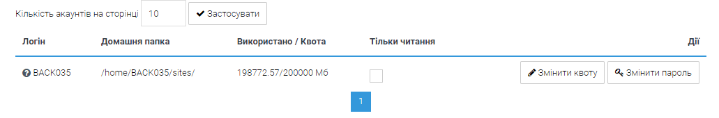

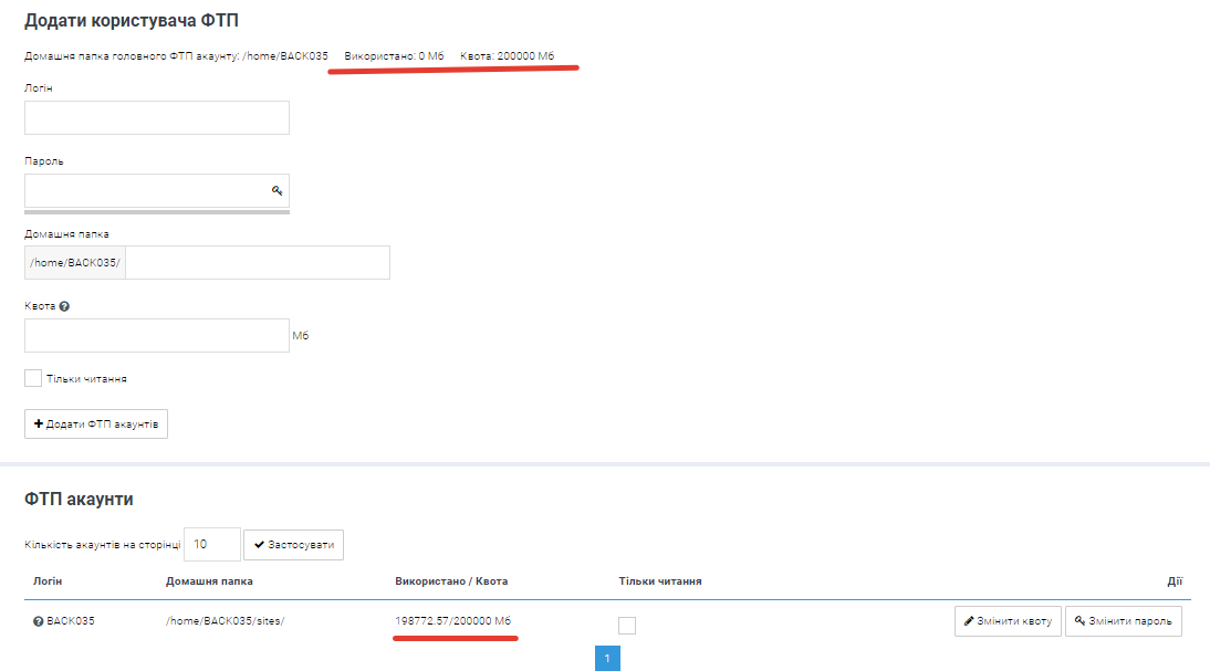

Попробовал на других хостинг аккаунтах, там такого нету. Подумал, что глюк именно одного аккаунта. Удалил его, и создал снова с тем же именем. В итоге, оно сходу пишет, что использовано 197 Гб. При этом папка Хом пустая, бо я аккаунт только создал. А панель думае, что я уже 197 Гб успел загрузить.
На вкладке Хост аккаунты пишет правильно, 0 из 200000 Мб
Re: Ошибка, превышена дисковая квота
Добавлено: Пн апр 10, 2023 7:23 pm
demonx
Если убрать квоту. Пишет квота не используется. Но если поставить, то сразу 198 Гб зайнято. Оно почему-то не обновляет именно во вкладке ФТП сколько занято. ФТП сервер перезапускал, не помогло.
Добавлено: Пн апр 10, 2023 7:36 pm
demonx
Проблему решил. Удалил полностью ФТП сервер и установил заново. Бо перезапуск не помогал. :|

Оно вернулось
Добавлено: Вт апр 18, 2023 7:11 am
Уточните служебные крон задания запущены?
Какая ос?
После этой команды, что то поменялось?
/usr/local/brainycp/src/compiled/php5/bin/php -q /usr/local/brainycp/scripts/discusage_check.php
Добавлено: Вт апр 18, 2023 7:40 am
demonx
Какая ос?
1. Да, там есть команда
2. CentOS 7
Linux KOMPIK 3.10.0-1160.el7.x86_64 #1 SMP Mon Oct 19 16:18:59 UTC 2020 x86_64 x86_64 x86_64 GNU/Linux
3. Запустил. Написало Команда виконана.
quotacheck: Cannot find filesystem to check or filesystem not mounted with quota option.
