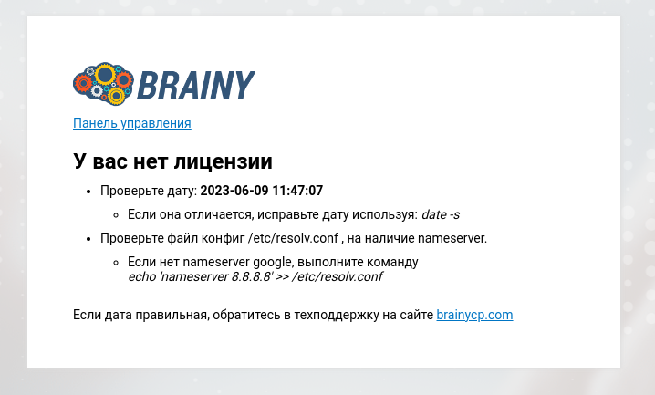

Со вчерашнего дня (а может чуть раньше, к сожалению не часто использую сервер) появилось сообщение "У вас нет лицензии"
Все рекомендации на странице я выполнил, с чем может быть связана проблема?

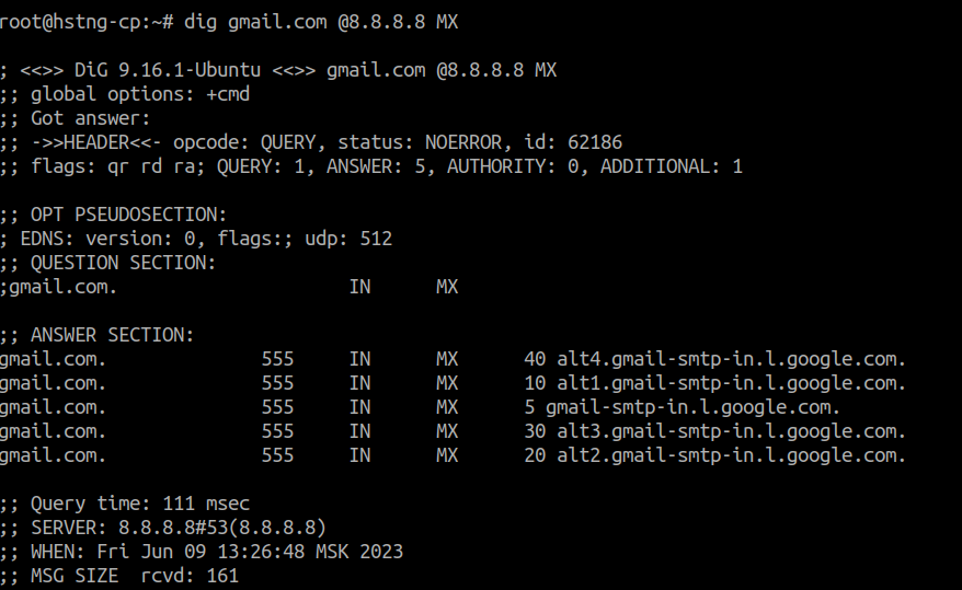

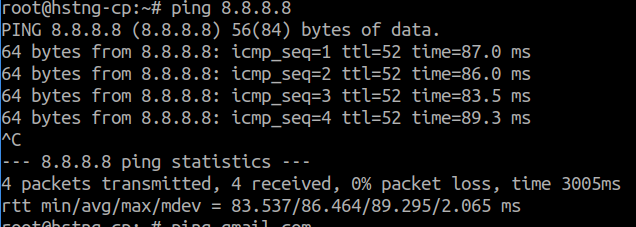

Попробуйте пропинговать например 8.8.8.8
Из резолвера уберите все, кроме nameserver 8.8.8.8
Juuso Kyllönen
Сообщения: 50
Зарегистрирован: Ср ноя 09, 2022 6:58 am
Re: У вас нет лицензии [на 09.06.2023]
Сообщение Juuso Kyllönen » Пт июн 09, 2023 10:28 am
Пинг работает
Резолв то же
Спасибо.
